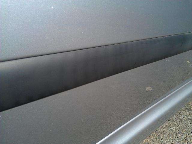

Merci pour les photoset pour tes baguettes, ben il suffit simplement de les peindre, sans oublier avant d'y mettre un fixateur pour que la peinture tienne, ensuite après la peinture, deux couches de vernis, et le tour est joué

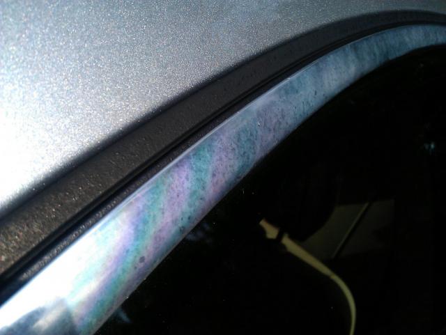

, les baguettes chromées qui sont sur les baguettes de protections des portes, ne sont pas en plastique, mais bien en métal (certainement de l'alu) qui est ensuite chromé
