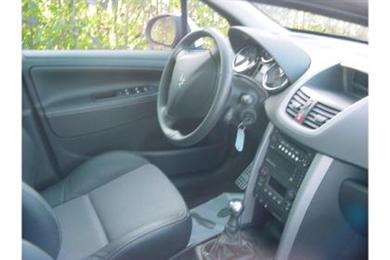

Hello a tous, voila depuis hier je me suis aperçu que mon petit écran lumineux ( ou est affiché la T° le mode de climatisation AC/AUTO et les symboles avec les hélices et la circulation d' air recyclé ) était très faiblement lumineux , presque noir . D' ailleurs en roulant je ne vois pas ce qu'il affiche . La climatisation quand a elle fonctionne bien , pas de soucis de ce coté là .
Et il n' y a que cet écran là qui ne fonctionne plus bien , celui du haut l' ordinateur de bord est Ok .
voilà une photo , c' est celui du bas qui est au milieu de la console centrale.
Quelqu' un peut il me dire comment réparer cela , est une petite lampe à remplacer, ou un fusible ?

le réf de l'ampoule 6112 56 et voilà une image pour confirmer que c'est ce qu'a 207rc dans son auto ;)

Non , elle n' est pas changé . Mais c 'est bien cette ampoule dont on parle qui est naze . Outre les renseignements pris sur FP , j' avais interrogé mon garagiste aussi ; qui m' a bien confirmé cela . D' après lui il faut environs une bonne heure pour changer cette ampoule . Maintenant faut que je trouve le temps . Certainement ce week end ou le prochain .

Cet après-midi j'ai enfin procédé au changement des ampoules de la centrale de climatisation sur ma 207CC.
Matériels :
- Un tournevis torx de 15
- Un ou deux tournevis plat pour soulever les cahes
Produits :
- 2 ampoules Réf : 6112 56 à environ 2,30€ pièce
- Temps : en fonction de la rapidité à enlever les caches 30-40minutes
