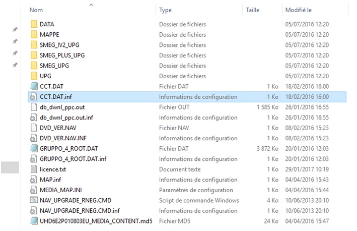

Et sur phase I, tu n'as pas besoin de DRM avec les premières versions du soft. Donc MAJ carto faisable à partir de n'importe quelle version compatible.
Comme RT6 et SMEG's partagent la même carto, pas de lézard.
je pensais que le DRM était associé à la voiture et que l'on ne pouvait pas s'en servir sur une autre, chose intéressante donc on pourrait faire les mises à jour cartographiques sur toutes les Peugeot
C'est exact le code DRM est associé à la voiture par son VIN, j'ai déjà fait le test de mettre un autre code DRM et ça n'a pas fonctionné sur la 308, ce qui est tout a fait logique, sinon à quoi cela servirait de mettre un code DRM.
Par contre ce que je ne sais pas, c'est lorsque l'on est dans le programme mapcare et que l'on bénéficie des 2 MAJ pendant 5 ans, si il y a toujours la fourniture et demande du code DRM ( 308 de 2016 par ex).
Le DRM est propre à chaque véhicule. Après 2 solution soit l'intégrer à la carto soit le mettre en manu. Et facilement trouvable
Je n'ai jamais réussi à intégrer le code DRM sur la carto, je l'ai toujours renseigné manuellement lors de la 1ère MAJ
Faire un fichier .txt nommé lice se et mettre le code dedans ensuite le mettre sur la clef USB avec les autres fichiers
[:alain-41] jeangus
comprends pas
J'ai essayé avec un fichier appelé licence.txt que j'avais mis effectivement avec les autres fichiers mais on me demandait toujours le code DRM lors de la mise à jour, alors j'ai laissé tomber.
Licence, manque des lettres. Il faut le mettre dans le dossier de reportant au Gps
Bjr Jeangus
J'ai créé le fichier TXT avec word mais le RT me demande toujours de rentrer le code ?
Voici l'arbo, fichier peut être pas à la bonne place ?
c'est ce que je faisais, pour le RT6 ça devrait être bon, pour la 308 ( SMEG+), j'aurais du mettre ce fichier licence.txt dans l'arborescence smeg_plus_upg
Ben non il me demande toujours de rentrer le code ? Peut être faut il le mettre dans un autre dossier ?
