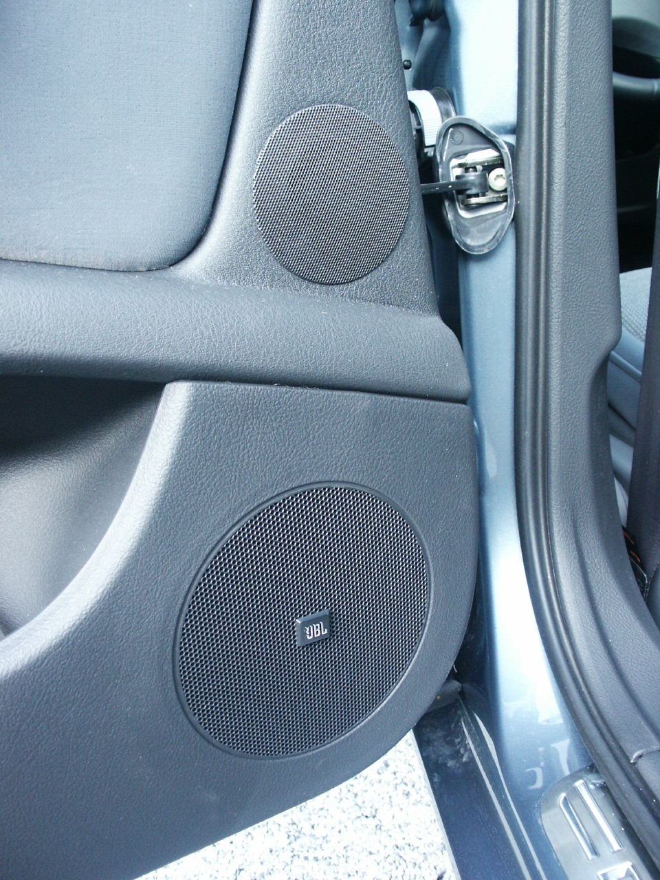

Et à l'arrière, je vois ça (cliquer pour l'avoir en grand) :
Donc, c'est séparé, non ?
mb.

Celui qui ne voit pas se paye une bonne paire de lunettes 8-)
En fait à l'arriere il y a des coaxiaux + des tweeters supplémentaires ce qui fait pour peugeot (coaxial = 2hps + tweeter) ce qui fait 6 hps dans les portes arr + 4 à l'avant = les 10 annonçés par Peugeot.
Deux médium de 55mm sur la planche de bord intégrant chacun un tweeter de 10mm en titane
Deux woofers de 165mm dans le bas des portes avant
Deux tweeters de 25mm dans les portes arrière
Deux woofers de 165mm dans le bas des portes arriere
Un caisson de basse intégré dans le coté droit du compartiment à bagages
Une unité électronique d'amplification de 240W intégrées sous la planche de bord
Voila pour être précis
