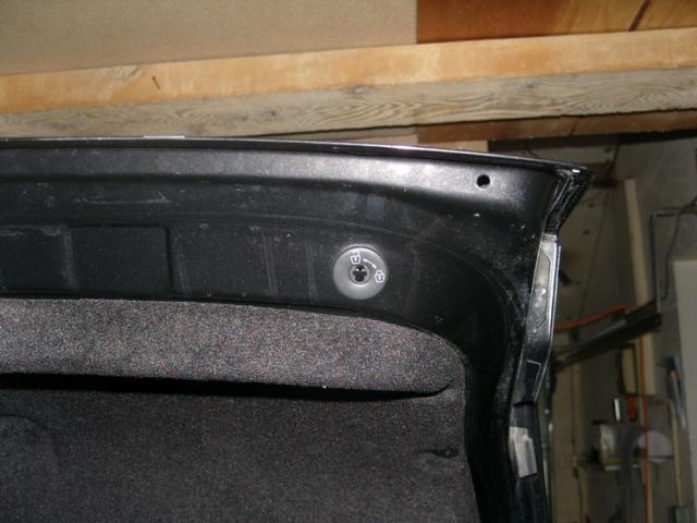

regardes aussi quand tu ouvres ton coffre coté droit tu peux neutraliser l ouverture :)
tu regardes si la molette est pas en position verrouillée .c est le meme style que l air-bag passager comme molette tu la tourne avec ta clé :hello:

verrouillage mecanique du bouton(corsico)

Pour illustrer ce que dit l'ami Corsico :
