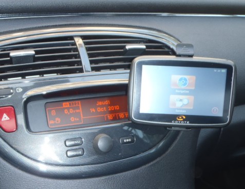

mon coyote est fixé au dessus à gauche du rétro intèrieur , et mon bip d'autoroute à sa droite , pas de soucis de satellites pour moi .
pareil pour moi sauf que le coyote et dans mon iphone donc il a fallu que j explique gentillement a mon support d iphone qu il fallait qu il soit tres souple "pas comme moi" pour que l iphone soit en bonne position sur la gauche du retro interieur et en dessous de la zone grisée du pare brise et cela fonctionne tres bien
bonne journée :hello: :hello:
