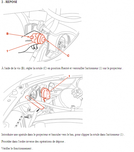

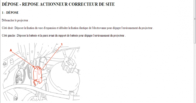

Il est certain que la tige plastique avec un embout rond qui sort du petit moteur n'est pas enclipsé dans la parabole de phare.
http://www.forum-peugeot.com/mesimages/20672/Phare 1.png
http://www.forum-peugeot.com/mesimages/20672/Phare 2.png
:bounce: Merci mon ami, j'ai suivi ton schéma et impeccable j'ai réussi à reclipser le moteur dans le phare, juste une petite précision, faut-t'il ressortir l'embout dans le phare une fois clipsé ou le laisser en position rentrée ?
Maintenant il faut régler la hauteur du phare à l'aide de la vis "B" avec une clé 6 pans.
Pour ce réglage, si commande de hauteur est manuelle la mettre avant en position "normale". Si la commande est automatique (xénon) alors régler.
Qu'est ce que tu appelles la position "normale" ??, je n'ai pas les xénons. :sweat:
