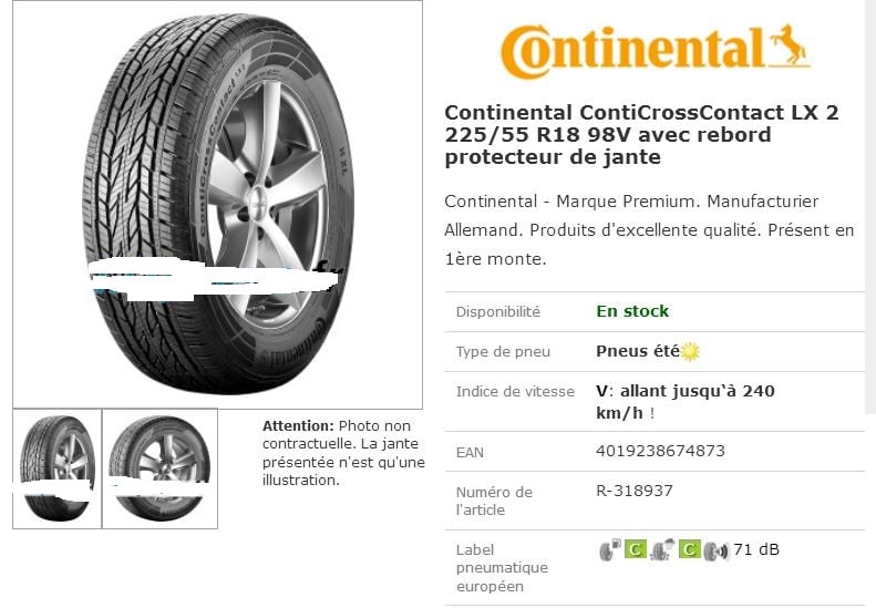

Dans la dimension 225/55 R18 il n'y a pour l'instant que le ContiCrossContact LX2 pneu été M+S.
Voir aussi "Option Grip Control", "roues hiver", "le 3008 sur la neige, vos retours" qui traitent cette question.

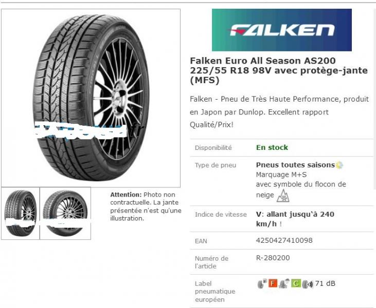

Erreur, il y a des 4 saisons dans cette dimension exemple !

Possible en 205/55 R19.
Du coup, ça fait plutôt étroit !!!!! ..... en perdant aussi de l'adhérence au freinage :sarcastic:
Falken n'est pas une marque "Premium" même celui-ci est performant, quoique plutôt typé neige avec ses nombreuses lamelles et de plus il est classé "F" en conso.
Assez de bonnes raisons pour Peugeot je pense de ne pas l'avoir choisi.

Le ContiCrossContact LX2 est un pneu été siglé M+S. N'ayant pas le sigle 3pMSF, il n'est bien entendu pas autorisé sur neige dans certains pays.
Habitant dans les Hautes Vosges, j'ai l'expérience de ces pneus sur mon 3008 THP165 équipé du Grip Control.
Je peux affirmer que mon précédent 3008 2,0L HDI 163 BVA6 équipés de 4 Alpin4 était aussi voir plus efficace sur la neige.
Pour l'hiver prochain, c'est 4 jantes + pneus hiver 3pMSF à partir du 1er nov.
