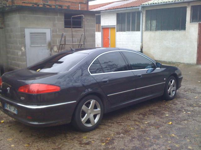

Bon je suis allé rapidos ce matin chez l'ourson bleu (c'est le frere de l'elephant) pour passer un pti coups vite fait de jet et prendre qqes photos faites a l'arrache avec l'I....E :(
>Donc film Black pearl 75% sur les cotés et lunette arriere....!!!!
[quotemsg=54769,85,8727]Bon je suis allé rapidos ce matin chez l'ourson bleu (c'est le frere de l'elephant) pour passer un pti coups vite fait de jet et prendre qqes photos faites a l'arrache avec l'I....E :(
