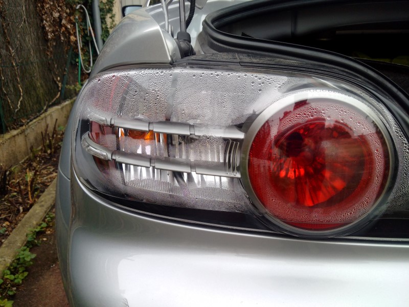

Ce qui n'est pas normal, c'est ça, ce qui n'a rien à voir avec une simple buée de surface due à des variations de température constatée par @GANS :

Ce n'est pas du tout ce qu'a montré @GANS mais enfin bon...
La photo qu'il a montré est ce que décrit le manuel d'utilisation, ce que j'ai montré est un vrai problème d'étanchéité. Si tu n'arrives pas à faire la différence, je n'y peux rien :spamafote:
