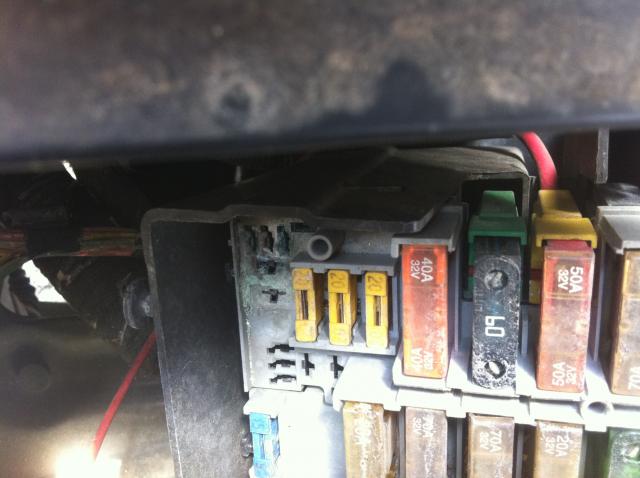

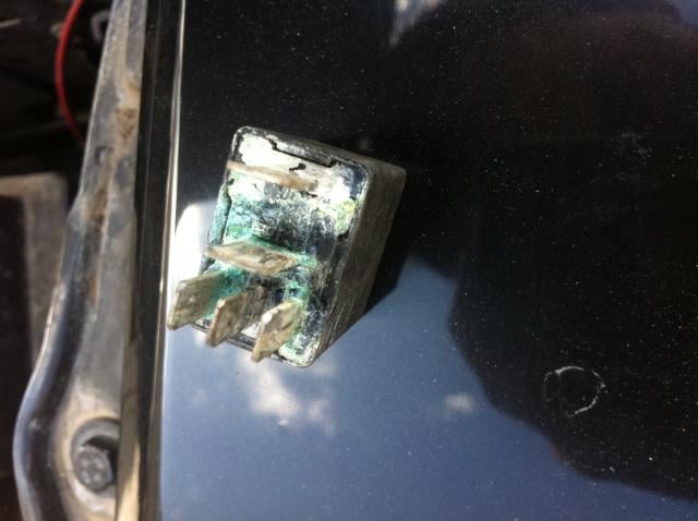

Merci à toi Yann3, mon probleme de klaxon venait effectivement du relais R4, je l'ai retiré pour le tester et là, stupeur:
Completement oxydé! Un petit coup de nettoyant contact, puis changement du relais, ca refonctionne. :)

Regarde quand tu nettoies ta voiture si de l'eau ne rentre pas dans le boitier. Car vu la photo, seul l'humidite ne ferait pas ca.
Effectivement, de l'eau doit s'infiltrer, mis a part le "cache style" le boitier n'est pas fermé et loin d'etre etanche...
comment ca le boitier n'est pas fermé,bien sur que si,il y a un couvercle d'origine
J'imagines que l'ancien proprietaire à du oublier de le remettre en place... :o
De même que les couvercles derrière les phares, retrouvés dans le logement de roue de secours!
ta voiture est une ph1 :???: si c'est le cas ou verifier avec ton vin,alors oui ;)
