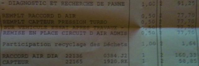

Bonjour tout le monde,
Alors aujourd'hui gros pb sur ma voiture...
Sur l'autoroute file du milieu à 90 Km/h je m'apprête a sortir, je veux doubler la voiture à côté de moi et j'appui sur l'accélérateur et là énorme bruit sous le moteur (comme si j'avais écrasé mon par-choc) avec un petit à coup.
Je sors de l'autoroute, je jette un oeil sous le moteur, vérifie les msg de l'ODB... RIEN.
Je continue mon chemin jusqu'a entrer sur l'autoroute A86 et au moment d'accélérer je m'aperçois qu'il n'y a plus de puissance, j'atteins difficilement les 100 Km/h puis le msg "défaillance du système anti-pollution' s'allume sur l'ODB et le voyant "orange" du moteur sur la TDB.
J'arrive chez moi, j'éteins la voiture, je la redémarre :
Voyant toujours allumé :(
plus de puissance :(
bruit du moteur beaucoup + rauque :???:
Auriez-vous une idée du pb svp ?
J'irai chez peugeot cette semaine et là je me dit que j'ai bien fait de prendre une caisse avec garantie.
A+
Voilà j'ai récupéré ma voiture. Je m'en sors plutôt pas mal :
capteur de pression turbo + raccord d'air sous le moteur qui a dégagé :
A+
