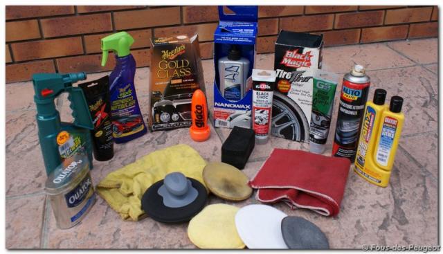

Les tampons, regarde j'en ai des ronds de plusieurs couleurs, j'utilise le gris pour la cire. ;)
Pour polisheuse à main. :D
Regarde je me suis même équipé d'une poignée amovible qui te permet de changer de tampon, un peu à l'image des casseroles dont tu changes juste la poignée. [:guerart:6]

http://www.forum-peugeot.com/static/mesimages/2383/Nettoyage 4072.jpg

Voilà mon ancien panel...... :D
Y en a encore un peu plus maintenant....J'ai rajouté une clay de méguiar's, quelques microfibres, des tampax....Euh, tampons méguiar's...Et différentes cires, lustreurs de chez Méguiar's aussi..... :)
Et pour te répondre Fap, pour le tableau de bord, j'utilise Quik Interior de Mégu', et pour le cuir, du baume cuir, soit le GS27, soit le Mégu', au choix ;)
