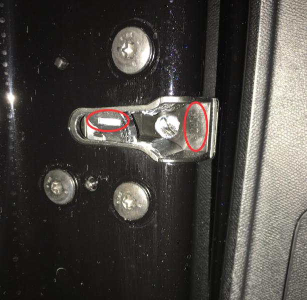

Je viens d'appeler le CC pour prendre RDV et voici comment cela va se passer....
1er RDV d'une 1/2h le 1/02 afin qu'ils vérifient les numéro de série des serrures (ce numéro est visible de l'extérieur donc rien à démonter...ouf !). Et, suivant ce numéro :
- soit les serrures sont OK et c'est tout bon.... :pt1cable:
- soit ils commandent les nouvelles serrures (délai indéterminé !!), et ils me rappellent dès réception pour reprendre un RDV afin de réaliser le changement. Voiture immobilisée la journée.
En revanche, ils me laisse repartir avec la voiture..... :confused:, même si cela m'arrange.[/quotemsg]
http://www.forum-peugeot.com/static/mesimages/17345/serrure.png[/quotemsg]
