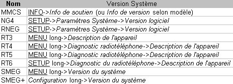

    Pour identifier la version firmware de son GPS :
    [​IMG]

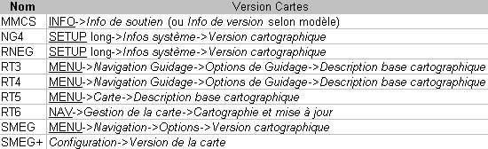

    Pour identifier la version des cartes de son GPS :
    [​IMG]
    Il est possible que ces deux tableaux comportent des erreurs :confused: (je possède un RT5 et n'ai donc pas pu tester sur les autres matériels). Dans ce cas, n'hésitez pas à m'en faire part pour que je modifie le tableau.

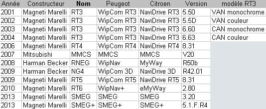

    Un dernier tableau qui vous permet de déterminer le nom générique utilisé dans les deux tableaux précédents :
    [​IMG]
    Il donne d'autres indications comme le constructeur (ça peut servir pour les bases de zones à risques qui sont assez différentes d'un constructeur à l'autre), l'année (par exemple, "mon WipCom 3D sur ma voiture de 2007" est improbable, sauf deuxième monte) ou la dernière version firmware.
    Comment interpréter la procédure ?
    Interprétation pas à pas de cette procédure abrégée pour, par exemple, la version firmware d'un RT6 qui indique :
    SETUP long->Diagnostic du radiotéléphone->Description de l’appareil
    "SETUP long" fait apparaître un menu.
    Tourner la molette et sélectionner la fonction Diagnostic du radiotéléphone.
    Appuyer sur la molette pour valider la sélection.
    Tourner la molette et sélectionner la fonction Description de l’appareil.
    La description de l'appareil apparaît avec la version firmware ...

    Une précision pour la version des cartes sur RT4 et RT5 :
    - la ligne RT4 correspond aux anciennes versions de firmware (7.XX) - même si c'est un RT5 ;
    - la ligne RT5 correspond aux versions récentes de firmware (8.XX) - même si c'est un RT4.
