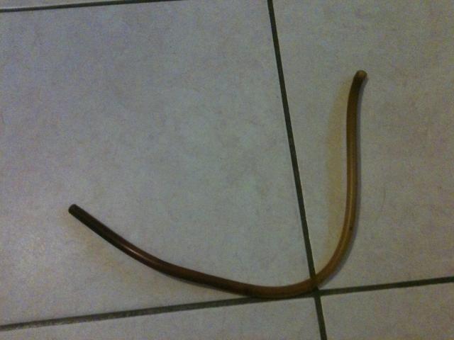

En changeant mon embrayage, ce tube en plastique est tombé sous le moteur, aucun fluide ne s'est écoulé et je ne sais pas du tout ou il pourrait aller (je débute en mécanique).
Si quelqu'un peut m'éclairer.
Merci d'avance
ben si déjà on avait une image.........
sinon c'est soit le tube de vidange du filtre à gazoil, soit le tube pour le trop plein de la batterie
ben non.........
mais bon ça ne changera pas réponse, à toi de regarder sur ton moteur maintenant
Oui t'as raison c'est le tube de vidange du filtre à gazole, je vois ou il se met mais je ne vois pas ou il va. Je continue de chercher...
sous le filtre ou la molette et l'autre bout reste en volant ;)
en gros il ne va nul part
Ok merci beaucoup l'ami, il ne me reste plus qu'a remonter mon radiateur moteur, et trouver pourquoi elle ne veut plus démarrer!
