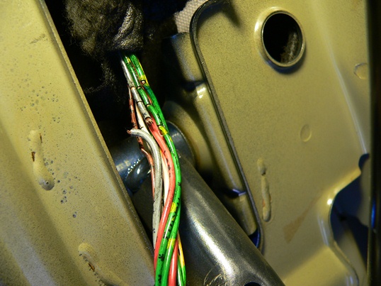

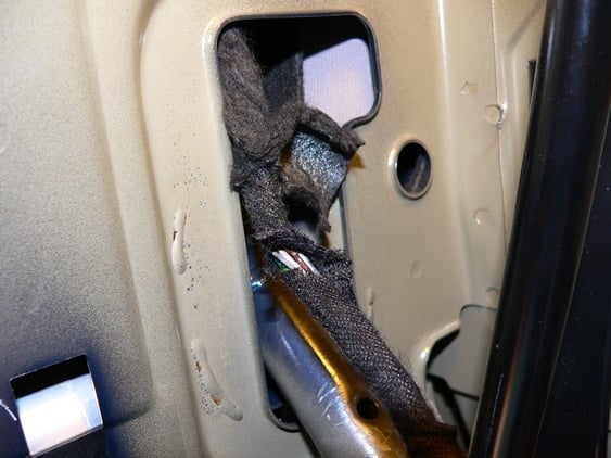

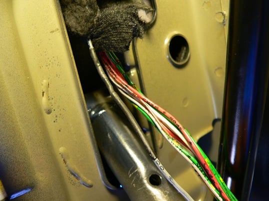

voilà c'est fait. Ceux qui ne l'ont pas encore fait, ne le croiront jamais. Je vous suggère, à titre préventif de renforcer ce faisceau. En fait, il faut l'avoir démonté pour le croire. Voir photos. Y en a qui a été carrément coupé, et quatre autres qui ont la gaine de protection qui est carrément coupée mais l'âme n'est pas sectionnée. Réparation, soudure, regainage, solidarisation de tous les brins ensembles, protection avec film à bulle pour permettre au faisceau de moins se plier. C'est cela qui a fait couper et craquer les brins.
A+
lors de la découverte du faisceau la première fois, rien ne laisse voir les dégâts, il a fallu découper la gaine en tissu collant noir pour voir le spectacle désolant.

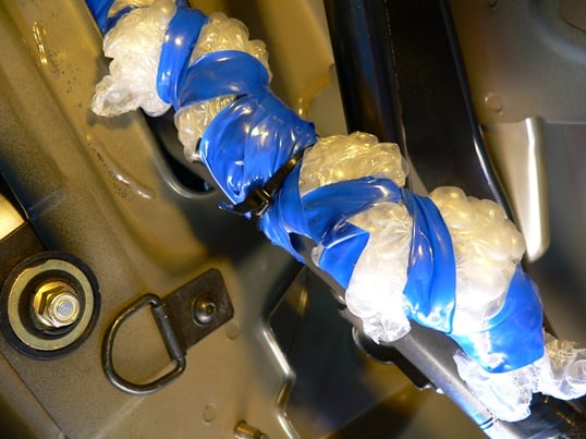

en fait, cela semble gros le film à bulles, mais il reste souple et n'entrave en rien l'articulation de la charnière. Le faisceau est bien clipsé d'origine sur la charnière, même trop bien clipsé. Ce qui fait que le faisceau se plie lors de la fermeture du coffre. Les brins ne sont pas assez souple à mon sens. C'est comme si l'on fait des mouvement de pliage - dépliage d'un fil de fer. En deux temps trois mouvements, le fils de fer casse. Là c'est pareil. J'ai essayé de faire en sorte qu'il n'y ait plus de pliage-dépliage. Wait and see.
