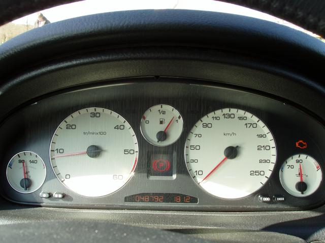

J'ai une 607 hdi 136 de novembre 2004 (50000 km ). Depuis Juillet 2007, le voyant "systeme anti pollution defectueux s'allume régulierement, surtout sur grands trajets, avec perte de puissance (70 km/h dans les cotes ). Quelqu'un aurait-il la solution car 550 euros plus tard et 4 visites chez Peugeot....le voyant s'allume toujours ! Et Peugeot ne sait toujours pas quoi faire !!!http://www.forum-peugeot.com/mesimages/24280/P4190002.jpg
salut,je t'ai envoyé un message privé qui peut resoudre ton probleme@+
ça fait drole de voir un compteur de 607 avec si peu de km.
quelqu'un a encore moins de km au compteur?
sinon, ça m'est arrivé une fois ce probleme, peugeot n'a rien vu avec pps donc ils ont débranché la batterie pendant 1h et depuis plus de probleme.
ça coute pas cher d'essayer...
