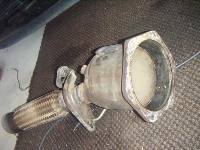

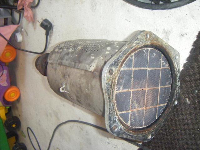

Démontage du FAP & du cata :
AVANT :
APRES :
L'egr est aussi démontée et nettoyée, la vidange de BVA faite, plein de cerine fait et le filtre à gasoil remplacé ^^

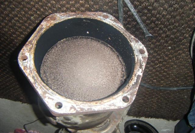

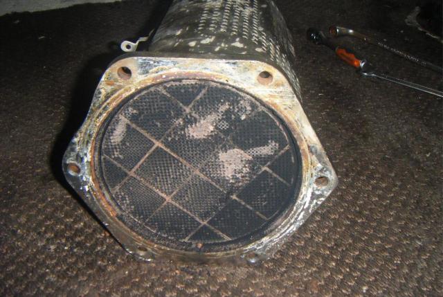

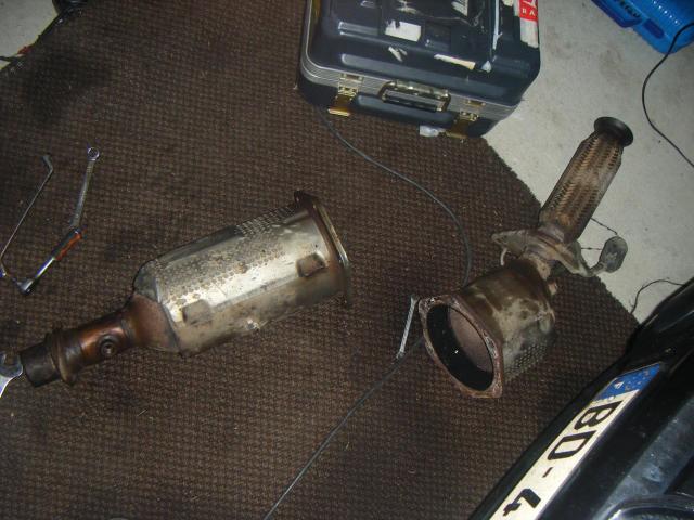

Quelques photos ^^
http://www.forum-peugeot.com/static/mesimages/47566/DSCF6059.jpg
AVANT :
http://www.forum-peugeot.com/static/mesimages/47566/FAPCRADO.jpg
http://www.forum-peugeot.com/static/mesimages/47566/FAPCATACRADO.jpg
APRES :
http://www.forum-peugeot.com/static/mesimages/47566/DSCF6063.jpg
http://www.forum-peugeot.com/static/mesimages/47566/DSCF6062.jpg

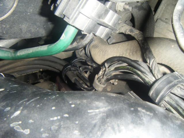

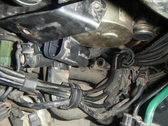

Remplacement du poumon qui a priori est poreux & de deux durites qui sont HS > regardez la photo ! en gros mon swirl fonctionne "mal" .
http://www.forum-peugeot.com/static/mesimages/47566/DSCF6064.jpg

Effectivement !! :eek: :eek: sur la photo du bas, on voit très bien les durites HS [:smiley] comment est-ce possible de retrouver des durites dans cet état ? [:chris34:1] on dirait que quelque chose de chaud les as fait fondre :heink: ;)
607_Obsidien
exact obs,
c'est le tuyau de l'egr qui les toucher et qui les a fait fondre, résultat:
-swirl inop (+poumon hs, car il n'a pas fonctionné depuis longtemps)
-papillon sup d'admission inop aussi
sa chance est que le fait qu'ils aient fondus, ils se sont bouchés et donc pas de fuite sur le circuit de vide et pas de voyant
le tout étant du au collier sensé les maintenir qui est cassé, mais je m'occupe de tout ça, allez à toute,

Durites réparées > voir la photo en dessous, le swirl fonctionne !!
Pour tous les fans de CED079, le voici en plein boulot :lol:
Qui a dis qu'on avait besoin d'un cric ? CED suffit :non:
Fap monté ^^ fini
http://www.forum-peugeot.com/static/mesimages/47566/DSCF6085bis.jpg
