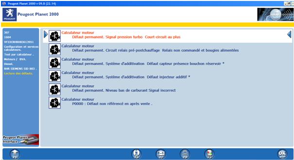

j'ai refait un passage à la valise ce matin, j'avais des bruits bizarres comme si de l'air s'échappait lorsque j'accélèrai fort ou passait une vitesse et en fait c'était la durite noire en plastique juste derrière la vanne egr qui se raccorde à la grosse durite de la boite à air qui était détachée, un nouveau collier un bon serrage et hop plus de bruit et 2 défauts en moins à la valise (capteur recopie turbo et vanne egr).
Il me reste cependant ceux -ci :
Pour le relais de préchauffage ça doit être une bougie qui doit être hs, donc ça j'y changerai à l'occasion.
Par contre pour les autres, que faire ? Y a t'il un moyen pour effacer les défauts du calculateur d'additif définitivement et de ce fichu bouchon de réservoir ?
Et pour le 1er défaut je pense que ça doit être ça qui me mets en mode dégradé mais je n'ai pas pensé à demander le code exact du défaut, donc il va falloir que je trouve un garagiste qui puisse regarder à cet endroit pour savoir si c'est toujours le capteur de recopie ou alors une électrovanne quelconque qui fout la me..
http://www.forum-peugeot.com/static/mesimages/63510/defaut calculateur 307.jpg

pas possible,sur ton diag il y a bien defaut additivation,donc ton fap n'est pas totalement enlevé.sinon,tu n'aurai rien consernant ce fap ;)
Donc tu penses que la reprog n'a pas été faites correctement ?? Que faut-il que je fasse ?? Retourner voir le préparateur pour qu'il supprime également le calculateur d'additif définitivement ? je sais pas si c'est faisable sur les hdi 136 par rapport au 90 et 110 (qui eux sont beaucoup plus simple à reprogrammer)
Sinon une autre solution ?
il ne faut plus le calculateur additif,biensur.si il reste un seul element,ca ne marchera jamais.

Oui effectivement je suis dans le cas merdique : les défauts ont été supprimés après la reprog, et j'ai bien fait supprimer le fap et le calculateur d'additif avec pps, ils ont été mis comme absent. Mais bon il me reste toujours les défauts concernant le bouchon de réservoir.
Donc du coup concernant ces défauts je suis en gros bai... :sweat: car on ne peut plus les supprimer vu que le préparateur n'a pas suivi correctement les étapes de reprog ?
Hier mon copain a mesuré la résistance sur le capteur du bouchon au cas ou il aurait été hs et il est bon. Il a aussi remis du gazoil dans le réservoir de cérine qui effectivement était vide de chez vide !!
il y a forcément un soucis quelquepart, il faudrai que tu vois avec ton pote qui a le pps, pour qu'il le branche sur ton auto avec une connexion internet et que moi ou yann regardons ce qui se passe, pour moi il y a forcément un truc qui a été oublié lors des diverses manip ;)
