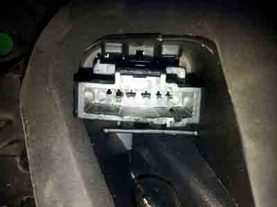

Pas humide pas de souci je remonte .. et bing miracle sa marche .. mais si je touche un poil le cable dans l aile arrière plus rien .. :pfff: je me dit donc un prob sur les fils qui sont microscopique... et re-démonte pour bien observé sous lampe quel et le bordel .. et je suis tombé sur le cul quand j ai vue ceci ..
http://www.forum-peugeot.com/static/mesimages/72209/201209291855421.jpg

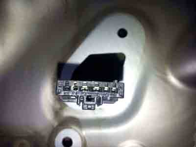

Et le connecteur qui lui a bien morflé ! la fiche numéro 2 et ronde tellement sa a fondu ..

Ton problème ne vient pas de fils "sous dimensionnés" mais plutôt d'un défaut de connexion d'origine qui a déclenché une surchauffe depuis le début et qui n'a fait qu'empirer :spamafote:

bizarre que tu dise un cas isolé pour l optique .. Car en fouillant le net ... j ai trouvé bien 10 post qui disait tout comme moi qu il avait des problème avec leur feu arrieres qui ne marche plus ou pas bien ..
Certain c est l humidité d autre le connecteur .. tout comme chez moi ..

Je compte ramener la 308 lundi ou mardi chez peugeot faire le devis du tube qui et inacessible ... et vais reflechir si le fait moi meme ou pas ..
Et par la meme occaz je leur montrerais le connecteur voir si il le prenne en charge pour remplacement .. j aimerais pas devoir mettre un connecteur lambda .. sinon galere a reconnecté au feu .. donc a soudé sur les cosses etc .. pas motivé .. pour un prob qui et imputable a peugeot ..
