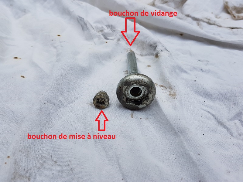

    -sur tes photos je ne vois pas l'emplacement du bouchon de niveau... Il est où?
    -tu reviens fréquemment à la diagbox. Mais pour ceux qui ne l'ont pas, c'est jouable quand même? j'ai l'impression qu'elle sert majoritairement à constater la T° de l'huile....
    Donc en cas de vidange de boite sans diagbox, est-ce que cela peut générer un "défaut"?
    D'avance merci, bonne soirée!

    [​IMG]
    diagbox sert pour la t° d'huile mais aussi pour la remise à 0 du compteur d'usure
    autant pour la t° tu peux te bricoler un système avec une sonde de t°, autant pour la remise à 0 tu n'auras pas le choix (à voir si un agent voudra bien te le faire)
    ça ne génèrera pas de défaut si tu ne remets pas le compteur d'usure à 0, par contre saches que ça influe sur la gestion de la bva

    Au sujet du bouchon de niveau, je me demandais juste son emplacement SUR la boite; je l'avais bien vu une fois déposé sur ta photo...
    OK, pour la remise à zéro du compteur d'usure, mais je me demande si ça influencera vraiment la gestion de boite; en effet, hier en regardant la notice (1ere fois depuis un an!!! :lol: ) j'ai remarqué qu'il ne préconisaient pas de vidanger la boite, "lubrifiée à vie". Donc à quoi bon acquitter, de toute façon nous ne sommes pas sensés vidanger (même si je suis un fan/ convaincu de la maintenance préventive; j'en ai fait entre autre mon métier depuis près de 20 ans dans l'industrie).
    Bonne journée, A+
    Eric

    le bouchon se situe à l'endroit le plus logique, en dessous de la bva
    je ne connais pas l'influence de ne pas remettre à 0 le compteur d'usure, mais à ta place je ne jouerais pas avec le feu vu la mécanique de précision que c'est à l'intérieur

    bouchon de niveau sous? ben non l'endroit le plus logique est certainement sur un côté...
    Sous c'est le bouchon de vidange...
    Enfin bref, jme débrouillerai...
    Slts
    Eric

    le bouchon de niveau est fixé sur le bouchon de vidange
    suffit quand même de lire les premières lignes du tuto et de regarder attentivement les 3 1ières photos... sérieux :chinois:
