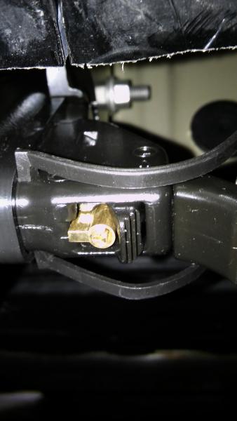

Tu peux aussi utiliser cette clé avec son canon pour verrouiller la poignée de la tête d'attelage, remorque attelée. C'est ainsi que je l'utilise.

Pour ma part, la serrure est directement sur le gros ''bouton'' rouge du colle de signe.

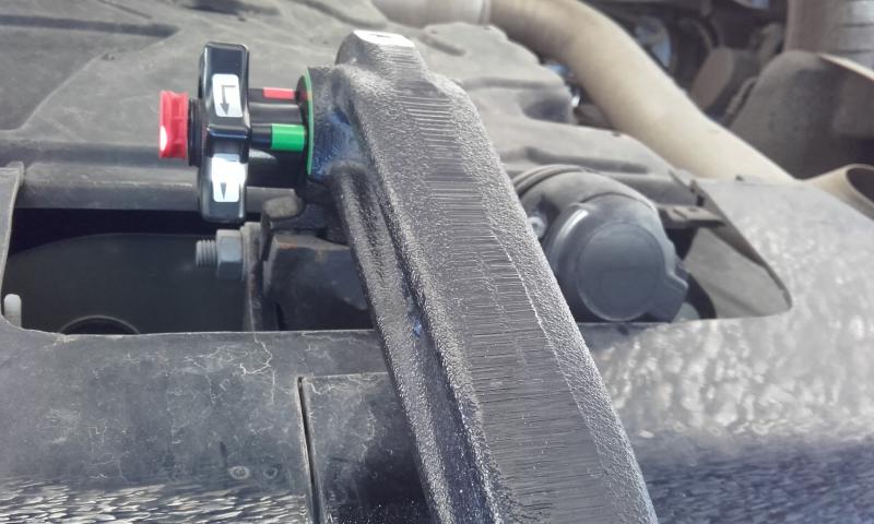

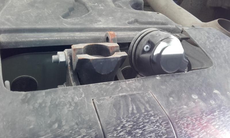

Voici 2 photos de la découpe faite dans le bas du diffuseur de ma 308 SW pour permettre l'enclenchement de la crosse verticale Westfalia et le pivotement de la prise remorque
si ça peut aider
A+

Désolé de déterrer le sujet comme ça, mais je viens de faire poser le même attelage sur ma SW.
Hormis le fait que Peugeot n'a pas été très soigneux dans la découpe du diffuseur (ils n'avaient même pas découpé assez pour pouvoir rabattre la prise en plus de ça), je n'ai pas eu ce fameux verrou.
