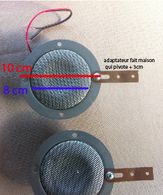

J'ai 2 hauts parleurs quasi neufs qui font tout pile, 10 cm de diamètre, que j'ai récupéré sur des caissons de basse "tout prêt" lorsque je les ai achetés (genre norauto en Allemagne), bref ! ma question :
Vu qu'il font vraiment tout pile 10 cm (voir image), je ne pourrai pas les fixer, pensez vous que mon bricolage maison pourra le faire ? c'est très solide donc j'imagine que oui, pas très esthétique certe, mais ça sera caché par la grille donc bon... et puis pour ma mamie, ça suffira ! le seul soucis, je ne sais pas si ca le fera niveau sonorité.

C'est soit ça, soit elle doit s'en acheter, et je lui ai dit qu'elle n'aurai rien a payer donc....
Mais bon, si vraiment ça ne marche pas, je lui en acheterai.
