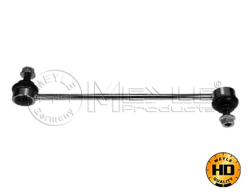

Bonjour a vous tous . Connaîtrez vous le site de pièces détacher"" Magasin WebDealAuto.com""
J ai trouvé biellettes de barres stab. a prix raisonnable , bien sur plusieurs marque sont proposé
Voila le premier prix
71%
de remise
Biellette de barre stabilisatrice MEYLE 11-16 060 0002/HD
MEYLE
13,55 € TTC
au lieu de 45,96 €**
Expédié sous 6 à 24 heures
4 ans de garantie sur toutes les pièces. MEYLE- HDRéférence 11-16 060 0002/HD
Barre/montant Barre d'accouplement
Côté d'assemblage Essieu avant droit
Côté d'assemblage Essieu avant gauche
Longueur 320 mm
Taraudage/Filetage 1 M12x1,75
Taraudage/Filetage 2 M10x1,75
Version renforcée
Qu en pensez vous !les pièces de la marque sont garantie 4 ans
