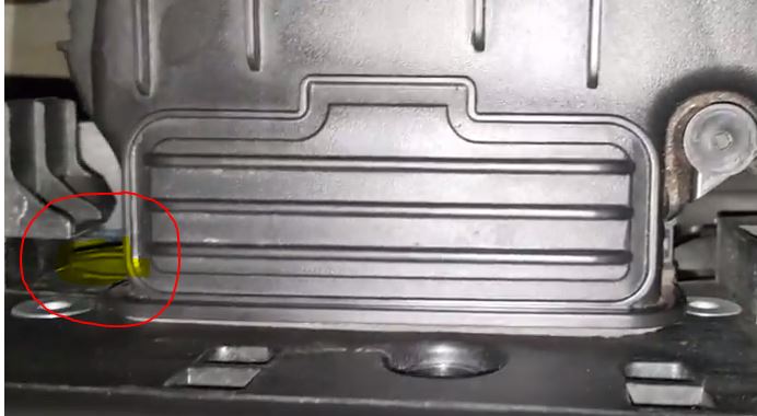

EDIT : je viens de vérifier, la mienne ne bouge pas. Il y a une tige en plastique + de la mousse noire qui la bloque sur le coté gauche. Sur ta boite à air, cette tige est manquante
http://www.forum-peugeot.com/static/mesimages/106983/Boiteaair.jpg
Partie entourée en rouge
j'ai bien une petite tige sur le côtés mais bon, elle sert pas à grand chose à vrai dire, au mieux elle empêche à la boite de tomber, mais elle ne sert pas de maintient (c'est pas serrer) donc ça reste plutôt branlant.

Petit retour, il y a en effet un petit joint en caoutchouc qui entoure la tige à gauche. Ca permet de maintenir le boitier serré.
Ils m'ont dit que ça part assez facilement -_-' , donc ils ont remis et c'est bon :-)
