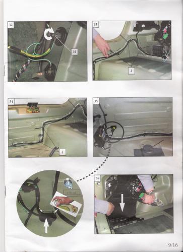

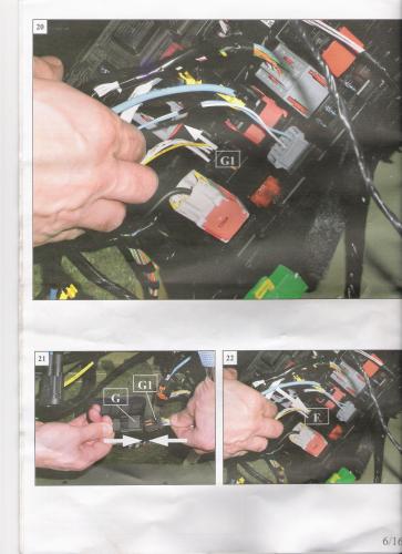

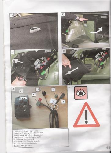

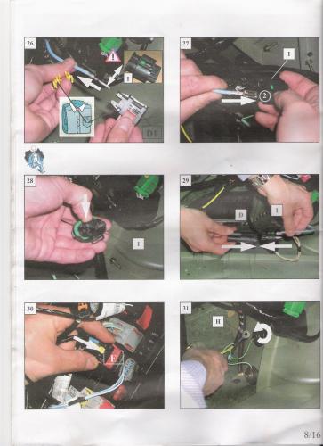

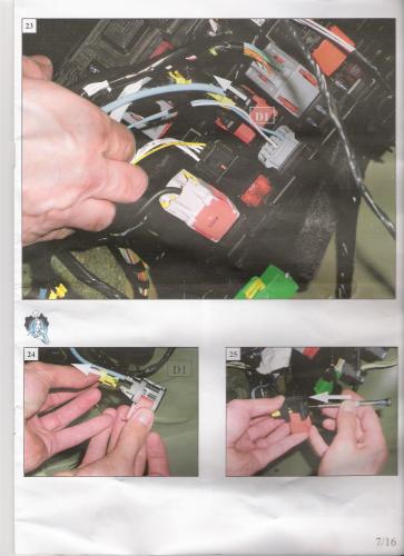

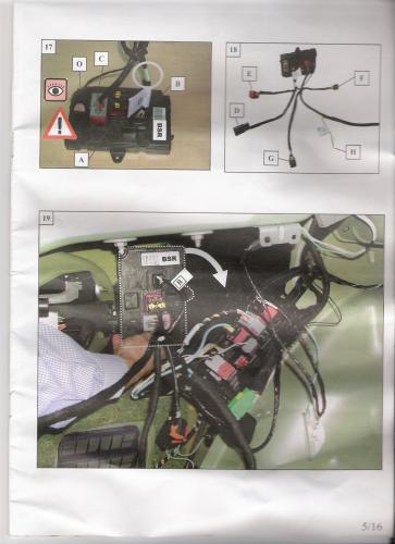

Bonjour je suis nouveau dans ce forum. j'ai ce prbleme sur la conexion du faisceau mais la verité je comprend bien tes photos jusque a la page 7, aprés je suis perdu. tu peux m'envoier par MP tout la notice?
merci d'avance
