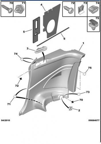

J'ai un petit bruit qui vient du panneau arrière (celui sur le côté de la banquette). Comment le démonter ? Quelqu'un aurait il schéma? Ce serait super
faut virer l'assise
virer petit rectangle en plastique au dessus sortie ceinture, vis caché derriere
declipser la partie plastique qui decend du toit le long de la lunette
retirer quelque clips de la moquette au dessus du dossier
deux clips dans le coffre
de memoire une ou deux vis en partie basse dont une a coté fixation clip ceinture
Merci les gars. Je vais faire cela le weekend prochain à mon aise.... Je pense que la pièce n'4 est mal fixée. A partir de 150km/h ça commence à vibrer. On dirait une plaque métallique qui vibre, on verra bien
