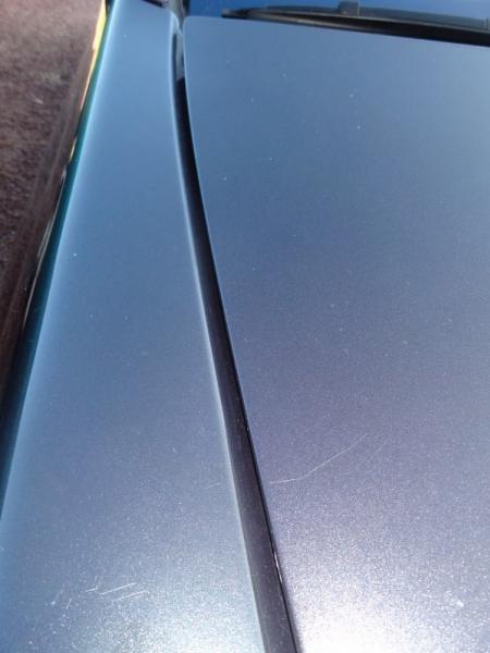

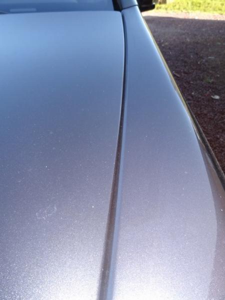

Oui, ça l'est. Effet d'optique? Il me semble que le jeu entre l'aile et le capot est très important.
Voilà ce que ça donne:
y'a une légère différence entre les 2 c'est vrai, je n'y avait pas prêté attention avant.
il y a quelqu'un qui a tiré dessus,le joint n'est plus en place,c'est ca qui fait du bruit

Légère...Importante je dirais. Ton capot est de travers et déporté vers la droite. La voiture a subi un choc?
c'est vrai,je n'est pas fait gaffe a ca
donc si ca a bougé apres un choc,le chassis est plié :cry:
non, en tout cas pas depuis que je l'ai, le comportement de la voiture est nickel, après l'achat je suis passé chez mon garagiste qui l'a montée sur le pont pour inspection, il m'a dit n'y avait pas de pb.
Tout à fait. Curieux quand-même, l'ouvrant a du être réglé ainsi pour pouvoir fermer. Il est difficile de se rendre compte sur les photos mais c'est peut-être simplement le jeu avec l'aile droite qui est exagéré. Ceci plus la garniture de-clipsée à droite me font penser que c'est l'aile droite qui a été remplacée ou redressée.
