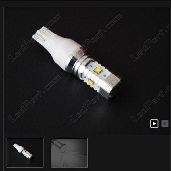

Moi j'ai commander les nouvelles ampoules w16w led pour les feux de recul
Si quelqu'un d'aimable peut me faire une photo de l'ampoule dans son logement à travers le feux pour voire son orientation Ca serai super :)
Tu pourras faire une photo des ampoules que tu as commandé ?
J'avais fais des essais avec des ampoules à led mais ça n'avait rien changé niveau visibilité de nuit...
Je me dis que les ampoules ne comportaient pas assez de leds.

J'envisageais pendant un moment d'acheter ce genre d'ampoule http://www.ledperf.com/ampoule-t15-...issance-loupe-blanches-culot-w16w-p-6343.html
Sur d'autres sites, il en existe d'autres modèles avec 2 fois plus de leds.
