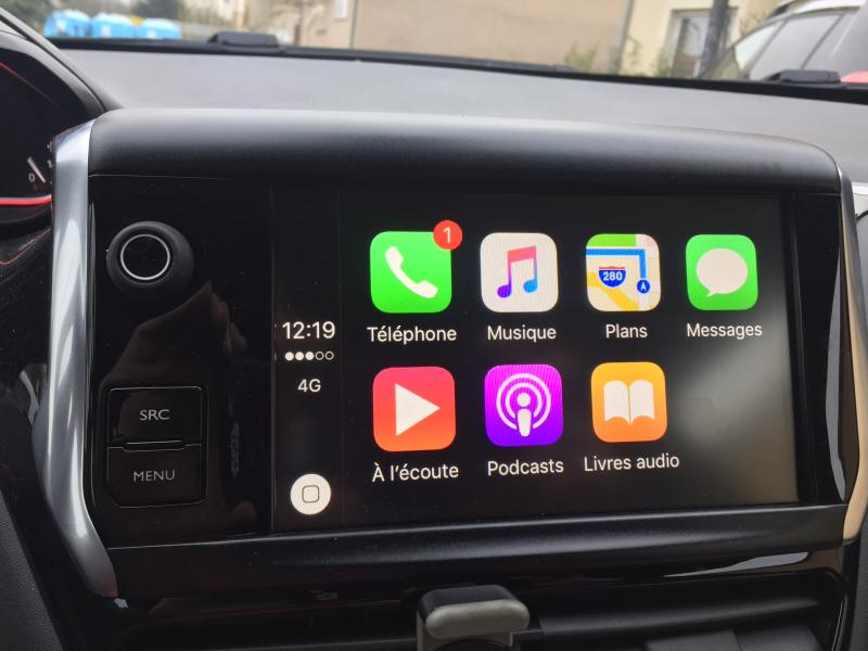

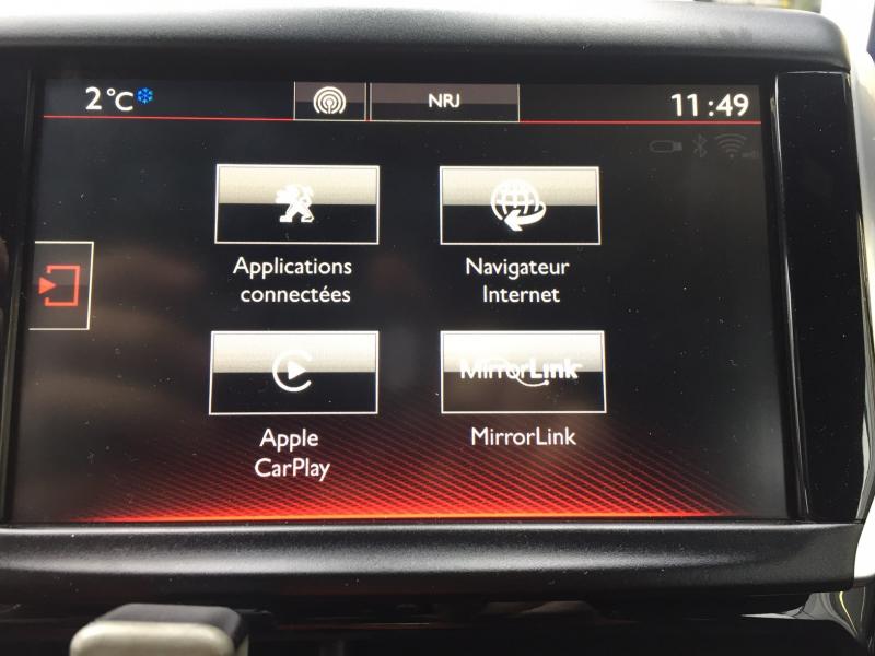

Et voila Carplay rajouté aujourd'hui non sans mal. Le garage ma fait la mise à jour 6.1 sans problème pour mon SMEG+ mais n'était pas chaud pour m'ajouter le Carplay. Heureusement que j'avais la procedure sur moi pour leur montrer que le programme était livré dans la mise à jour mais pas activé. Enfin, il a quand mêmes essayé et hop activé. C'est vraiment top comme truc. les sms vocaux et les fonctions du tel gré par Siri, c'est pas mal quand mêmes.
http://www.forum-peugeot.com/static/mesimages/54892/IMG_9084.jpg
http://www.forum-peugeot.com/static/mesimages/54892/IMG_9088.jpg

Pas de problème. La voici.
Il faut bien assister car pas de notice officielle actuellement en garage.
Mais bon le résultat est là.

Je confirme que le CarPlay fonctionne. La personne qui s'est occupé de nous présenter la voiture avec les différentes fonctions nous disait que cela ne fonctionnait pas encore. De retour a la maison j'ai branché mon iPhone sur le port usb et la CarPlay qui se lance
