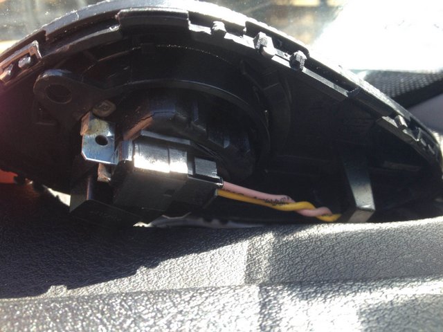

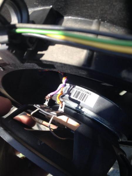

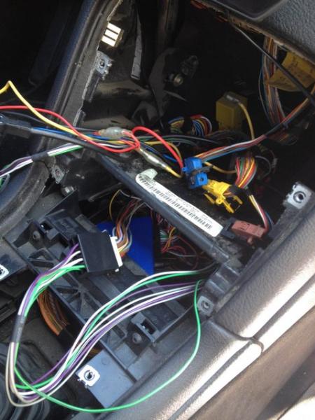

photo du merdier général

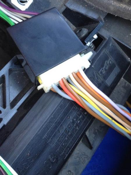

la "division" des cables pour les HP après le poste (on voit bien que pour les avants les cables sont dédoublés en parallèle, d'où mon intérogation sur l'impédance finale et pas de filtrage réel d'origine)
et voici les arrivées aux boomer et tweeter (même code couleur à gauche comme à droite...)
On voit bien que les couleurs de cables arrivant aux hp ne correspondent pas avec ceux partant de la "division" :pt1cable: ! Du coup qu'es ce qu'il se passe plus loin ??? :confused: Pourquoi ça ne correspond pas :confused: Normalement dans tout montage les cables vont jusqu'aux hp sans autre étapes (pour quoi faire d'abord ?) :pfff:

Il y a moultes connecteurs intermédiaires entre la source et les HP, au moins ceux des passages de portière, les différences viennent vraisemblablement de là.

Est-ce que tu es sûr de ne pas avoir l'ampli JBL dans le coffre, à gauche derrière la garniture ? [:chris34:1]

[:sniper:9] si tu as des hp jbl d'origine, tu as forcement l'ampli jbl dans l'aile arriére gauche! mais de toute façon, il n'y a aucune sortie de prevu sur l'ampli jbl d'origine.
c'est pour ça que je l'avais viré et mis un ampli plus gros, biensur, il te faut obligatoirement les shémas electrique pour reperer toutes les couleurs de fils et il y en a un paquet, qui arrivent sur l'ampli!! :eek:
