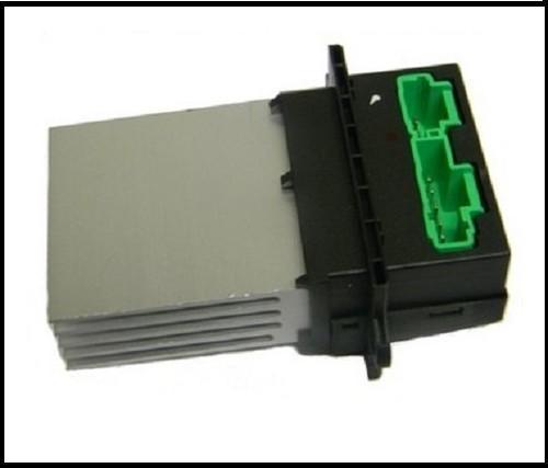

salut,
oui en effet il y a une resistance electrique qui ressenble à ça:
qui ce trouve sous la boite à gant. Enfin je suppose que c'est celle-ci :confused:
salut,
oui en effet il y a une resistance electrique qui ressenble à ça:http://www.forum-peugeot.com/static/mesimages/82343/resistance.jpg
non, ça elle l'on toute, ce que veut dire oldwinuser, c'est que sur certaine 607, il y a des chauffage additionel, comme sur le 807 par exemple ;)
