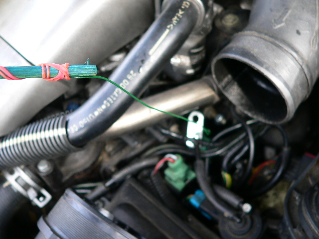

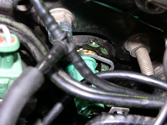

voici qques images pour vous montrer mes réparations de fortune, espérant que ça tienne bien.
Noter mes précautions après coup pour éviter de perdre du temps à repêcher les pièces tombées dans le fond. J'ai utilisé du fil de fer fin de jardinage.
SI vous aviez d'autres idées pour consolider ce montage. Merci
http://www.forum-peugeot.com/static/mesimages/18722/P1080378.jpg

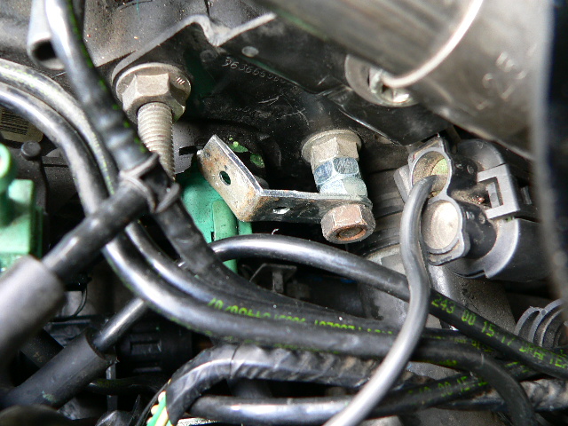

Désolé pour la deuxième photo un peu floue. On devrait voir le fil de fer vert fixé au bout d'une tige en bois avec un élastique et l'autre bout traversant un trou d'une équerre de bricolage que j'ai arrangée.
http://www.forum-peugeot.com/static/mesimages/18722/P1080379.jpg
http://www.forum-peugeot.com/static/mesimages/18722/P1080380.jpg
