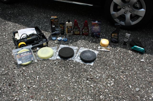

Hello à tous!!
Noe69 a raison, il est préférable d'attendre un mois avant de faire quoi que ce soit sur une carrosserie neuve. Une peinture neuve dégage des solvants.
Maintenant quelques conseils pour avoir un RCZ brillant comme jamais...... :love:
5 étapes:
* lavage
* décontamination :élimination des défauts en surface (contaminations, rugosités...)
* rénovation: élimination des défauts dans la surface (Micro-rayures, oxydation, tourbillons...)
* lustrage: un lustrant ne contient aucun abrasif. Il nourrit la peinture car, comme la peau, la peinture a besoin d'être "hydratée" . Les "huiles essentielles" contenues dans un lustrant permettent de rehausser l'éclat de la peinture et redonner de la richesse à sa couleur.
* protection: Une cire de protection n'est pas une armure pour votre peinture, mais va limiter l'adhérence des agressions extérieures (Pluie, poussière, insectes, retombées industrielles...) et éviter que celles-ci ne causent des défauts sur le vernis. L'entretien du véhicule après l'application de la cire est alors plus simple. Une cire permet également grâce à son pouvoir couvrant de renforcer la brillance et l'éclat de la peinture.
Appliquer une cire sans avoir respecter toutes ces étapes ne sert à rien, si ce n'est une perte de temps et d'argent. En effet, la cire "n'accrochera" pas à la carrosserie.
Pour ma part, voici les produits que j'utilise:

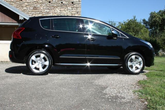

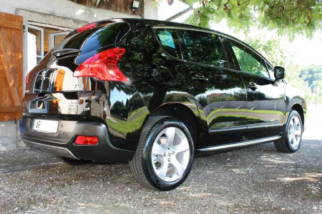

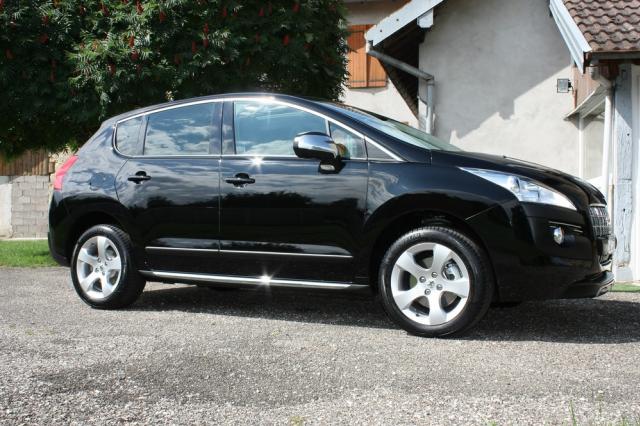

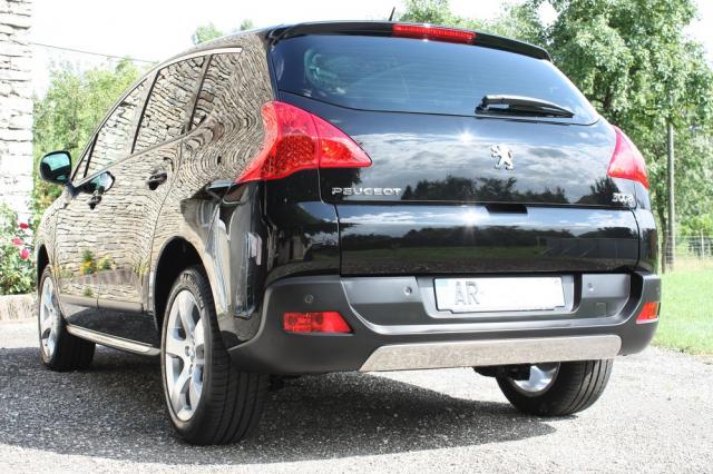

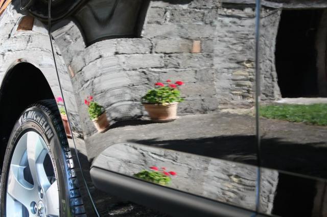

Et voici quelques photos de mon ancien 3008 HDI 150cv Noir Perla:

Magnifique
:love:
Tu mets quoi sur tes pneus?

Peux tu me donner le nom de tous tes produits d'entretien. C'est ma première voiture neuve. alors qu'avec mes occaz d'avant la peinture je m'en foutait un peu. :p
Il faut que je la bichonne mtnt :D
Tu trouvera tous sur le site "meguiar" . Ils ont pas mal de produit ...
Ou il y a aussi les produits "autoglym" qui sont pas mal a ce qui parait et moins chére il me semble .
Tien voici un lien qui pourrais interesser pas mal de gens pour l'entretien de leur titine ,
http://www.shinearama.co.uk/
Il y a des tas de produit ... pas mal de personne commande ladessus .
