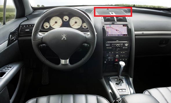

Salut Enzo,
Quand tu dis "démonter les grilles", tu parles de ça ?
Si oui, est ce facile ?
chateau 407, de memoire tu dois retirer ta commande qui se trouve en dessous de l'ecran ya deux vis profonde a retirer je crois, puis apres démonter l'écran pour avoir acces au vis de la grille centrale, enfin souvenir pas tout frais mais tout ca pour dire de ne pas essayer de tirer sur la grille avec un tournevis sans rien demonter
Un grand merci Angelus. Tout ça n'est pas clipsé mais vissé de ce fait. A bon entendeur !
