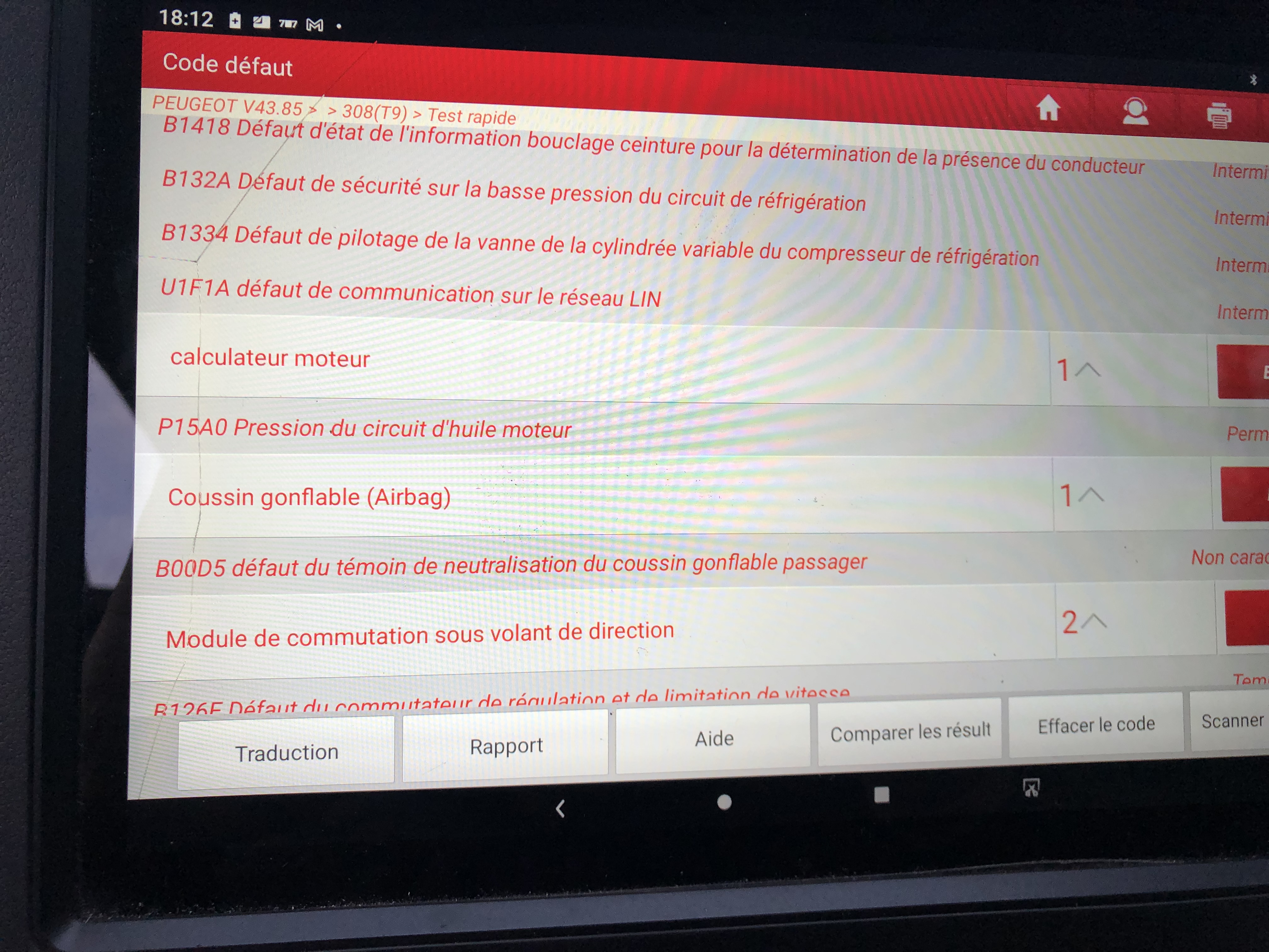

Suite à un diagnostic j’ai eu connaissance du code d’erreur P15A0. Est ce quelqu’un pourrait m’éclairer quant à la nature et à la marche à suivre du code P15A0 ? Il est noté pression du circuit d’huile moteur à côté. Je ne trouve pas grand chose niveau documentation pour ce code en moteur diesel. Je panique un peu. Voici le lien pour la photo du diag sur la tablette ; https://www.forum-peugeot.com/Forum/media/5a6cbbc8-f22c-4372-b390-18de8c0433cb.3041/full

P15A0
Circuit de pression d’huile moteur : Pression d’huile moteur supérieure à la consigne
Zones suspectes :
Pompe à huile moteur
Faisceau électrique
Électrovanne de régulation de la pression d’huile
Capteur de pression et de température d’huile moteur

Bonsoir, j’ai été voir mon garagiste à son retour qui m’a conseillé d’effacer le code étant donné qu’aucune des pièces citées ci-dessus n’était défaillante. Depuis le code n’est plus revenu ni le témoin moteur et le moteur tourne comme une horloge. Ça colle aussi avec le fait que j’ai pu rouler plusieurs milliers de km sans aucun problème moteur, si pression supérieur il y avait on aurait probablement vu les dégâts depuis.
