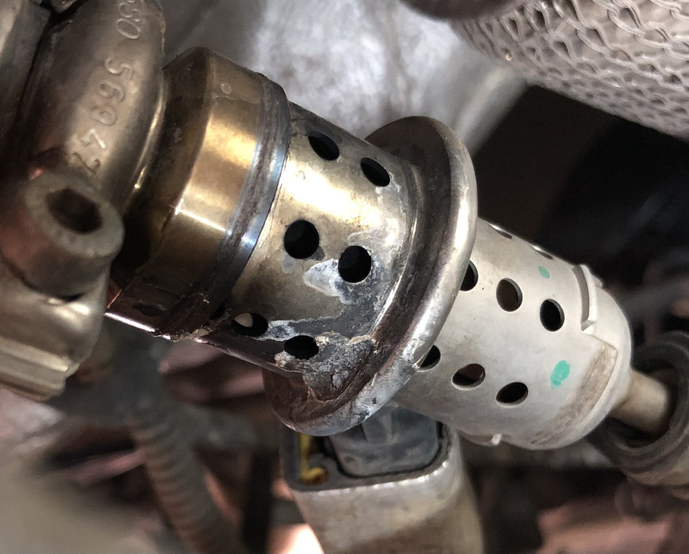

J’ai vérifié l’injecteur adblue, il y a un peu de matière blanche dessus (possible fuite ?).
Je l’ai démonté (très chiant, endroit très étroit) il est propre.

Étant donné que l’injecteur a des traces blanches dessus, et que dessous il y a plein de cristaux sur le support, je pense que c’est lui qui a une fuite et qui perd en pression.

Un peu de blanc sur l'extérieur de l'injecteur mais rien de méchant.
Défaut p20e8 plutôt lié au réservoir adblue, sauf si fuite au niveau du nez de l'injecteur adblue, bisible sous pression avec injecteurs déposer mais toujours branché.

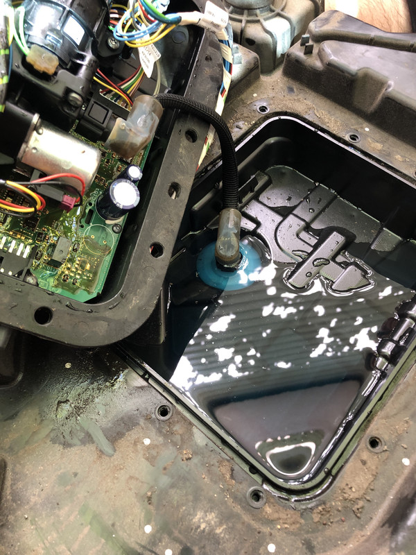

La suite :
J’ai une fuite sur la membrane qui fournit la pression à la sortie vers le tuyau de l’injecteur, tout se deverse dans le compartiment.
Perdu pour perdu, j’ai mis un film plastique, plus de fuite.
Mais toujours un P20E8 qui apparaît de suite (pression trop faible), un capteur de pression doit être mort.
Il est vrai que depuis quelques temps j’entendais la pompe adblue trop souvent.
Je vais être obligé d’acheter un réservoir, ça a l’air bourré de défauts de conception et de malfaçons.

Bon, même sans fuites et après plein d’essais avec de l’eau (sans être relié à l’injecteur), tout à l’air de bien fonctionner.
Sauf que j’ai toujours une pression de 4 bars (sortie bouchée ou pas), le capteur de pression ou l’électronique a un problème.
solution : acheter une électronique d’occasion, avec un défaut dans 1 jour ou 10 ans ???
Acheter un réservoir complet neuf ???
