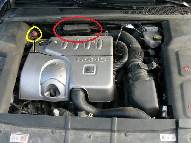

Ce qu'il faut savoir c'est que le systeme antipollution est déclencher par la pompe à vide...perso j'ai eu exactement le meme probleme que toi...et il s'est revelé qu'en recherchant la panne je suis tombé sur une mini durite qui était HS sous le boitier noir qui doit etre le poumon pour la regul d'additif au gasoil en rouge sur la photo....
M'as belle n'avait plus rien dans le sac, j'était a fond a 100km/h et depuis super...
Controle bien tout le circuit et attention il y a une 3eme petite durite qui viens se greffer en dessous du poumon!!
ca,c'est le poumon distributeur ;) et la photo est a moi ,me semble t'il :D
Surement, lol il fesait trop noir pour en prendre une ce soir :p du coup thanks google image et YANN3 lol
C'est le poumon distributeur tu dis? il gere qu'elle partie exactement?

Si j'ai bien compris les échanges sur le forum, il faut regarder du coté des mini durites qui se situent sous le bloc noir sur la photo. Pouvez-vous me confirmer si j'ai bien compris? :confused:

Merci pour la photo c'est pratique pour savoir où chercher
http://www.forum-peugeot.com/static/mesimages/41816/N43MOTEUR.jpg
j'ai réussi à le décrocher, mais comment ti l'ouvres ce boitier ?
il ne s'ouvre pas,c'est juste un poumon.voit les durites
