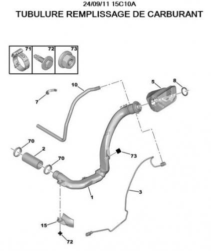

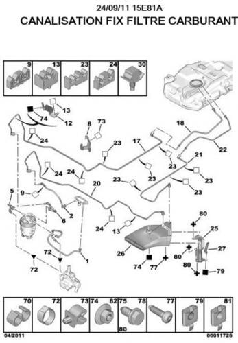

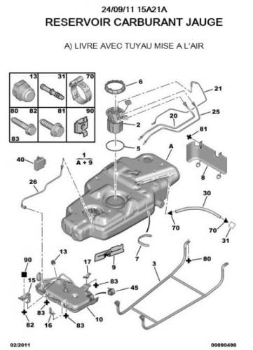

Voici quelques dessins de la box sur le réservoir, j'espère que cela t'aidera:

Ok, merci pour les photos, ça me sera utile.

c'est la pièce n°3 sur le 2e dessin: c'est un capteur avec son faisceau, la prise se situe sous le chassis, son vrai nom est "faisceau présence bouchon" et sa référence chez peugeot est " 1503 S1"
le capteur vaut environ 42€ chez peugeot, passage à la valise pour supprimer le défaut obligatoirement (je l'ai eu sur le mien)
temps de réparation: moins de 10 mins

si tu regardes la réf 1503 CH, le faisceau est sous la voiture, la 1503 S1 suit la tubulure
Tu as raison, c'est moi qui ait regardé trop rapidement. C'est bien la référence "1503 S1".
