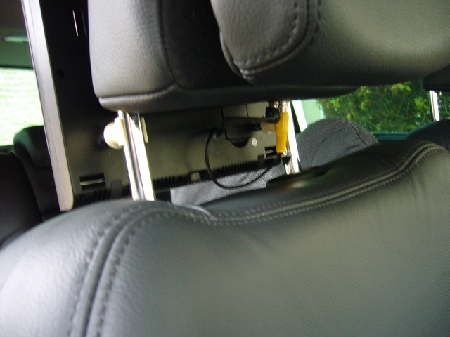

J'ai opté pour l'installation d'écrans amovibles. J'ai utilisé les deux écrans de mon ancien lecteur DVD, sur lesquels j'ai repéré les arrivées 12V et vidéo composite. Après avoir installé des espèces de pattes (matériel de plomberie) à l'arrière, j'ai fait sortir deux câbles, un avec une prise mini jack (arrivée 12V) et l'autre avec un RCS (entrée vidéo).

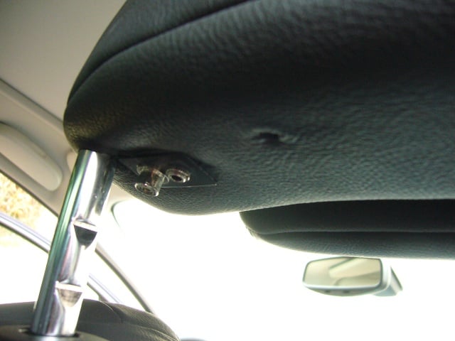

Le plus délicat à ce moment-là a été d'installer les prises complémentaires dans l'appui-tête. Mais avec une petite incision de 1,5cm à la base du tube (que j'ai ensuite percé pour faire passer les câbles à l'intérieur), j'ai pu installer deux socles (un jack femelle et un RCA femelle), le tout monté sur un socle en PVC noir. Les câbles passent donc par le tube et sont reliés dans le dossier (merci aux amis du forum pour avoir décrit la façon de démonter le panneau arrière du siège) à une arrivée 12V (pontée sur l'allume cigare arrière) et une arrivée vidéo en provenance du lecteur DVD.

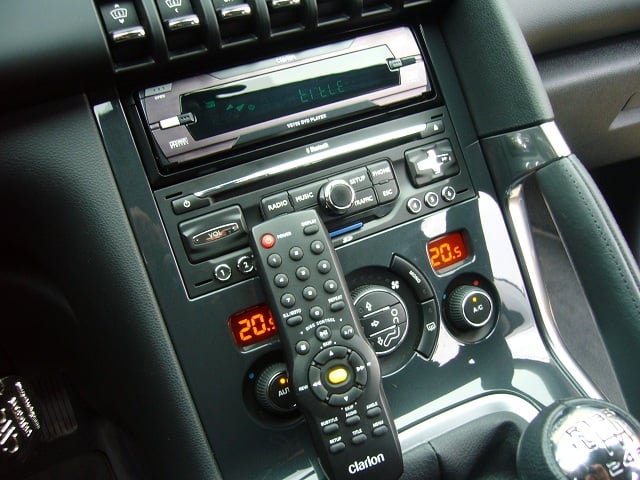

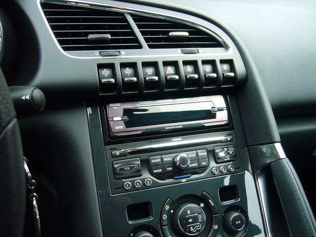

Le lecteur DVD que j'ai choisi n'est pas un autoradio DVD mais un lecteur DVD automobile (sans radio) de la marque Clarion (modèle VS738). Pourquoi celui-là ? parce que je l'ai eu à moindre coût sur le célèbre site d'enchères (environ 25€, c'est un modèle qui date un peu), je trouvait aussi qu'il s'intégrerait bien dans le tableau de bord du 3008, mais c'est une question de goût...

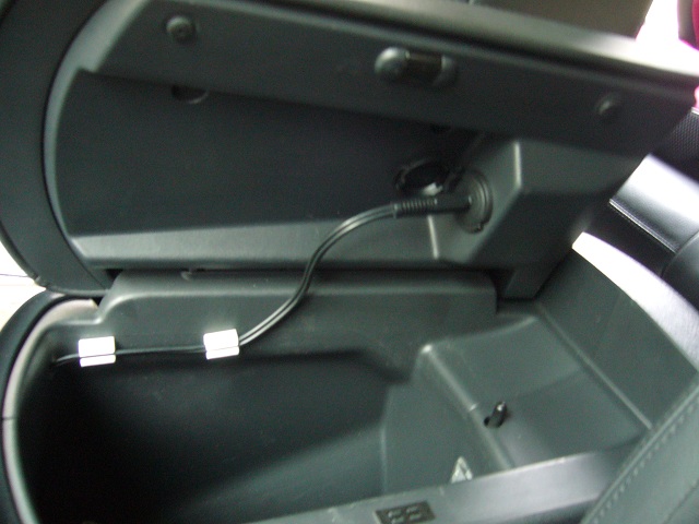

La sortie son est branchée sur la prise AUX dans le compartiment central, ce qui permet d'avoir le tout sur le Wip Nav.

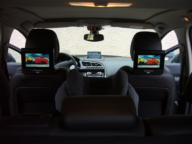

Une fois en place et marche cela donne ça :
Voilà, ce n'est pas sans doute aussi bien qu'une installation d'origine (Pack Vidéo) ou ajoutée par un professionnel (j'en ai vu une à 1000€ sur ce même forum) mais je pense que cette installation à l'avantage d'être peu coûteuse (25€ pour le lecteur et moins de 30€ en composants électroniques et câbles, je ne compte pas les écrans) mais avec quelques heures de travail !!! A mon avis, elle est aussi discrète (vu que les écrans ne sont pas montés en permanence, je peux aussi enlever la façade du lecteur) et (presque) totalement réversible (je dis presque car il restera la petite entaille de 1,5cm sous l'appui-tête mais elle n'est absolument pas visible).

Le lecteur dvd s'intégre bien avec la console bravo.

Ton lecteur est aussi trèsbien intégré a la console je trouve,c'est beaucoup plus sympa que le trou noir sous le Wipnav.

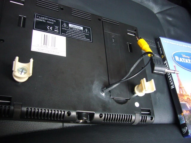

Je voudrais vous faire partager mon expérience quant à l'installation d'un "pack dvd" dans mon 3008 qui n'est pas équipé d'écrans dans les appui-têtes avant. En effet, j'ai trois enfants et ai l'habitude d'installer avant chaque long trajet un lecteur avec deux écrans, mais je trouve que ce n'est vraiment pas pratique, les écrans sont difficiles à fixer, il y a toujours un câble qui se débranche en cours de route, le lecteur qui tombe, etc... Ces petits aléas font que j'étais très frustré de ne pas avoir pris l'option Pack vidéo avec les deux écrans à l'arrière, il m'aurait suffi d'ajouter un lecteur au-dessus du Wip Nav comme c'est si bien décrit sur ce même forum mais dans la section 5008. Je ne suis pas fan de l'option changer les appui-têtes pour d'autres qui ont un lecteur inclus (comme ceux que l'on peut trouver un peu partout sur internet) car je les trouve trop gros et mal assortis à la sellerie.
Je me suis donc lancé dans une installation pratique, et qui ne dénature pas l'intérieur du 3008.
