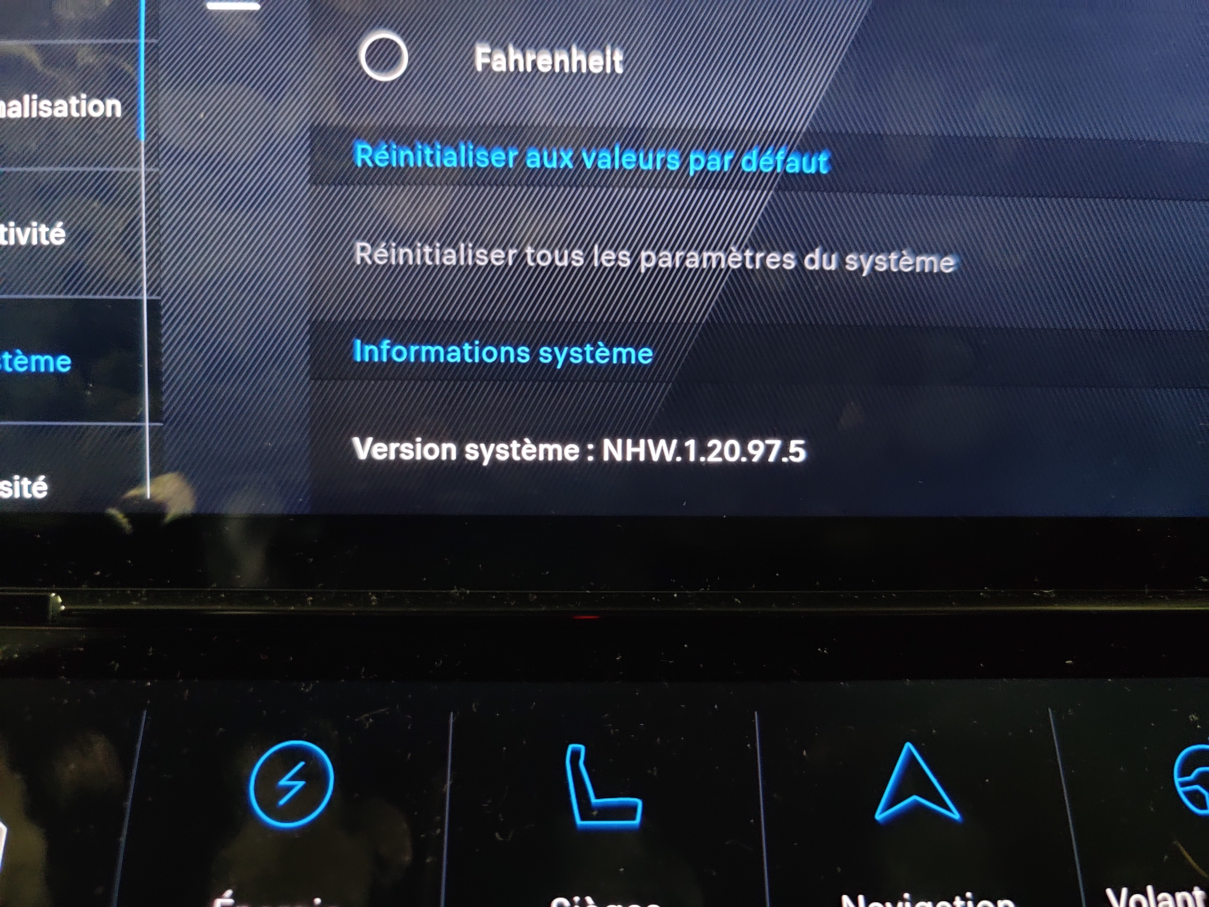

Je viens de recevoir la mise à jour 1.20.97.5 (version précédente : 1.20.97.3)
Quelqu'un a-t-il plus d'informations sur ce qu'apporte cette version ?

Ma voiture m'a aussi notifiez aussi hier matin et installé hier soir.
Idem, je ne sais pas ce que cela apporte. Vu l'évolution de la numérotation, probablement de la correction de bug ou des optimisations de ci de là.
