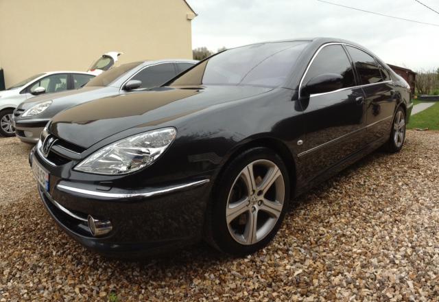

Pas facile de se decidé sur un choix pour les jantes moi je viens de changer les mienne c'est du 18 en 235/45/18
[:crazy driver]
T inquiète le 19 avril je vais chercher une jantes ,trouver sur le bon coin, l essai sera fait des en rentrant , je mettrai des foto
