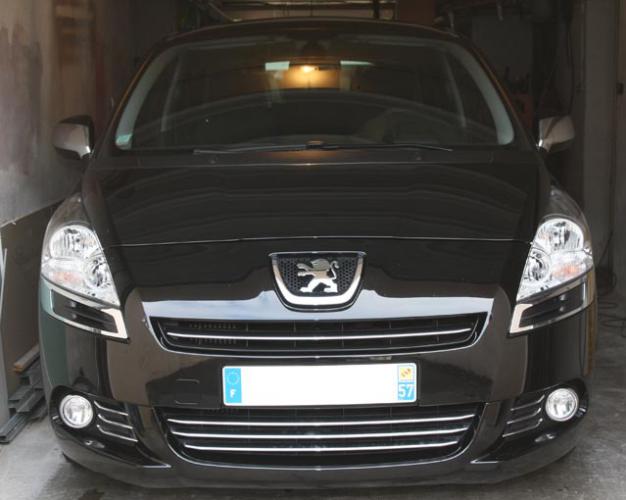

Voilà le 5008 tel qu'il était samedi à 9h00 :
http://www.forum-peugeot.com/static/mesimages/7691/01Vieux5008.jpg

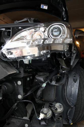

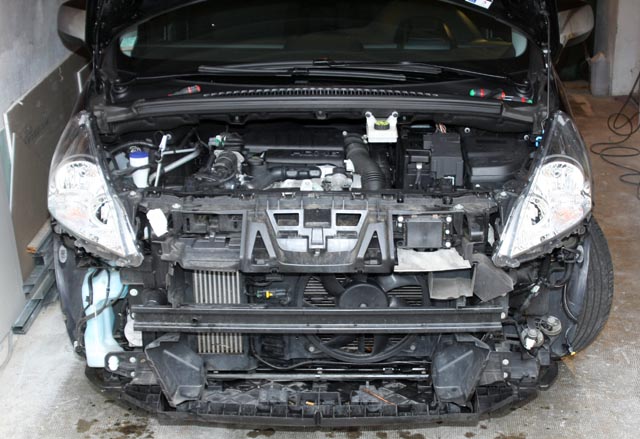

A 9h30, le PC avant était tombé, ainsi que les 2 anciens phares :
http://www.forum-peugeot.com/static/mesimages/7691/02PCtombé.jpg

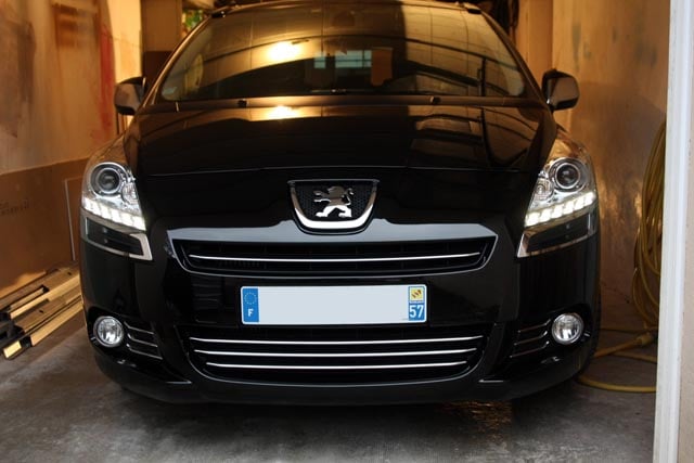

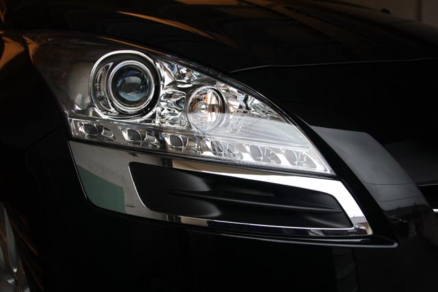

A 9h45, les nouveaux phares étaient en place :
http://www.forum-peugeot.com/static/mesimages/7691/03Phare.jpg
A 10h, le PC est remonté :
http://www.forum-peugeot.com/static/mesimages/7691/04.Détailphares.jpg
http://www.forum-peugeot.com/static/mesimages/7691/05VueAV.jpg
Voilà, première étape terminée... On passe maintenant à l'opération de detailing proprement dite :sol: .
Dis donc, 1 heure pour demonter et remonter 1 PC + changer 2 phares...
C'est quoi le bareme officiel pour une telle opération chez Peugeot ? :lol:
Ouais, mais nous, on est des bons...
Quand c'est le patron du garage qui s'y met, ça rigole pas... L'arpette doit suivre :D
edit : par contre, dans le timing ne figure pas le réglage des optiques (le régloscope est au garage et nous avons EN PLUS opéré à domicile [:xtof73:8] )... Donc le réglage a été fait lundi première heure par le principal intéressé...
T'as pas fait de tuto, ca m'aurait interressé... car ces phares me bottent...
Simplissime.
Le plus emm... est de démonter le PC. On va tâcher de farie ça...

différences ?? :ange:
La grande différence : les positions inversées des radiateurs
:jap:
il y a un 1.6L hdi 110/112 et un 2.0L hdi 150 en photo aussi, ce qui modifie effectivement l'emplacement des radiateurs je pense ;)
Bonjour a tous...
Purée, je me suis tellement concentre sur les phares que j'ai pas vu la différence de moteur...
Normal, hier j'ai dormi que 1h30.... :sleep: :sleep: :sleep:
