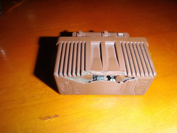

- vérification du relais double de marque BITRON qui commande la pompe à essence : et là ce relais en plastique était remplie d'eau.
3) je dois donc remplacer ce relais qui se trouve sous le calculateur. Je vous dirai si c'est vraiment cela mais normalement oui sachant qu'on a retiré toutes les autres pannes possibles sauf un défaut du calculateur.
