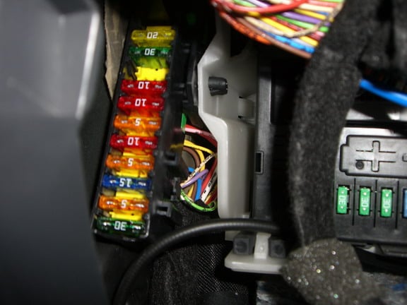

Sur le manuel de bord, page 179 à propos des fusibles, il me semble qu'il manque le schéma d'emplacement des fusibles 29 à 40. Mon manuel de bord est identique à celui qui a été mis sur ce forum en format pdf. Est-ce que j'ai trop bu et je ne vois plus très bien ou est-ce que quelqu'un a une version plus récente qui donnerait ce schéma indispensable en cas de pépin?

29 à 40 page 182 sur celui que j'ai en ligne
Je dois être bigleux, mais je ne vois pas de schéma sur aucune des versions en ligne du manuel de bord.
Mais qui me dira où sont les fusibles 29 à 40 sur ce p... de 3008?
controlé sur le mien à l instant
F1 à F14 mini fusibles placés horizontalement
F21 à F40 fusibles + gros placés verticalement plaqués
sur le pied de porte ceci dans la planche de bord coté gauche
comme indiqué page 180 . F21 / F40 sont répertoriés page 182
de mon manuel imprimé en dec/09
Je vais devenir fou!
IL N'Y A PAS DE SCHEMA p 180 du manuel de bord, seulement le tableau de correspondance des fusibles. Ceux qui voient ce schéma seraient bien aimables de me le communiquer par tout moyen leur convenant. Merci!

Pour les fusibles effectivement il semble manquer un schéma sur la 3ème page des fusibles de la PDB (sur les 3 versions du manuel) :confused:

Je me réponds à moi-même en m'adressant à M. Peugeot:
Comme le schéma de positionnement des fusibles 29 à 40 n'est pas joint au manuel de bord, je vous envoie la photo de ces fusibles qui se trouvent dans la planche de bord sur le côté gauche:
http://www.forum-peugeot.com/static/mesimages/40023/fusible3008.jpg

Je te l explique + haut mais c est certain qu avec la photo en + ça cause :chinois: :chinois:

Merci Tonton Thelonious, tu es un génial photographe technique..! :love:
Pour savoir le rôle de chacun, tu fais comment..?
Tu en déconnecte un par un et tu cherches ce qui ne marche plus..! Oup's [:smiley]

Exact, avec le manuel à la main à la page 180, une bonne lampe et beaucoup de chance, on doit pouvoir y arriver!!
Et contrairement à ce qu'on pourrait croire, la photo est bien à l'endroit! :whistle:

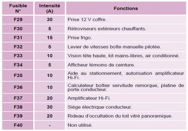

Pour pallier à l'absence de schéma explicatif des fusibles 29 à 39, voici deux photos à imprimer et à insérer dans votre manuel de bord page 179, ou 180 selon l'édition.
Sous réserve d'erreurs qu'on voudra bien avoir la gentillesse de signaler dans ce topic, bien sûr!
