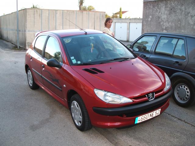

Voila maintenant 6 ans que j epossede une 206 1.9D XR presence en 5 portes qui jusqu'ici me va a ravi... :pt1cable:
