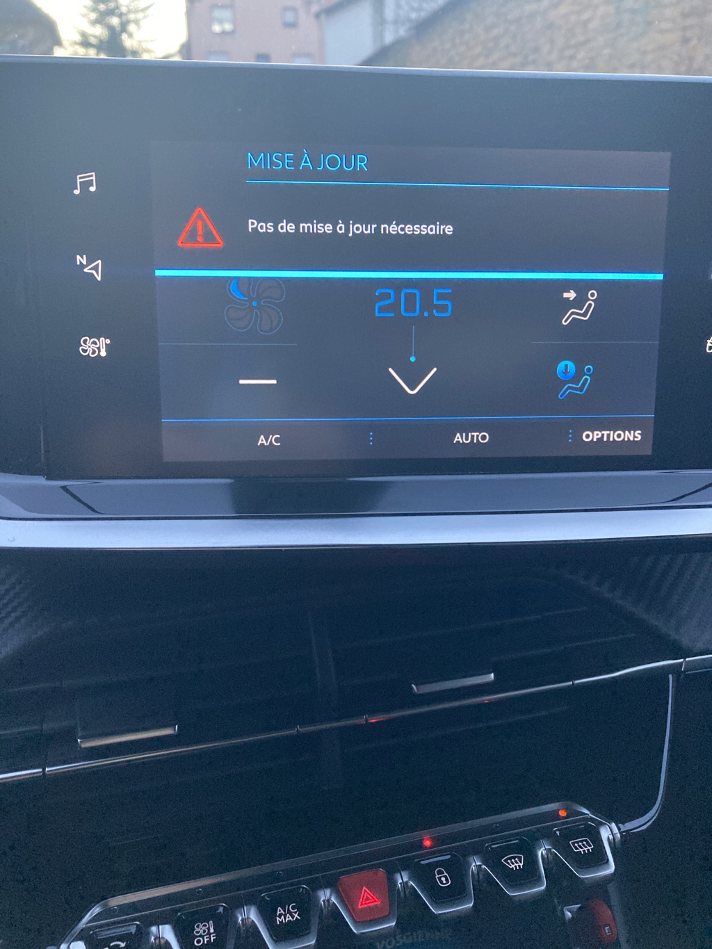

@Rodgers1950
Je ne connais pas bien le RCC, mais ce message se présente quand on veut faire une mise à jour qui a déjà été faite. Il faudrait donc vérifier la version actuelle et la version présente sur la clé USB, pour éliminer une confusion toujours possible. je ne peux pas t'en dire beaucoup plus.
