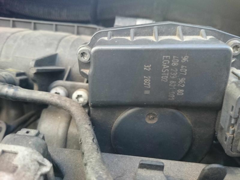

j'essaye d'entretenir une peugeot 206 de 2008 mais j'ai du mal à localiser certains éléments comme
- l'actuateur
- le calculateur
- le moteur pas à pas.
http://www.forum-peugeot.com/static/mesimages/99750/Moteur 206 essence_11.jpg1..jpghttp://www.forum-peugeot.com/static/mesimages/99750/Moteur 206 essence_33.jpg1..jpghttp://www.forum-peugeot.com/static/mesimages/99750/Moteur 206 essence_55.jpg1..jpg
Bjr, merci, je n'ai pas de karcher. D'après mes recherches ça serait la pièce sur la 2eme photo, EGAST02 qui gère le ralenti mais ça n'est pas réparable il faut changer tout le bloc.
Autre question pour les connaisseurs est ce qu'un silent bloc moteur défectueux peut engendrer des pannes en roulant ?
Merci.
Ok, merci. Je vais commencer par nettoyer tous les connecteurs électriques avec un aérosol ça ne peut pas faire de mal.Non pas de panne de fonctionnement, par contre des vibrations moteur sûrement ... !!! notamment quand tu démarres ta voiture ..
Par contre pour actuateur/papillon. compte entre 30 et 50€ si pas réparable tu trouves
sur internet
Mimi
pour le karcher je ne recommanderais pas trop, avec l'age l'étanchéité des connecteurs devient perfectible, le karcher risque d'apporter de nouvelles pannes. Personnellement je préfère la soufflette au compresseur, c'est moins efficace mais moins risqué.![]()
Pour tes/ton silent bloc pas de risque majeur, en revanche en mécanique d'une manière générale il est préférable de maitriser les vibrations sous peine d'avoir des usures prématurés, par fatigue des matériaux pour les petites pièces par exemple.
