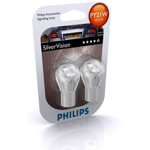

Avant et arrière. Attention, les ampoules sont a 21,50 chez nordtoto.... et je les ai vues ce we a 16 euros chez Auchan.
J'ai bien envie de tenter la barre de seuil, si quelqu'un a déjà testé sur une version Aluminium... :whistle:
Pour les clignotants, c'est effectivement du plus bel effet :pt1cable: ! (les ampoules sont déjà dans le coffre). A priori, il faut déposer le feu arrière ?
Oui. Mais ça prend 3 minutes.
Tu as une trappe au niveau de la garniture de coffre. Tu ouvres cette trappe qui te donne accès à une grosse vis "papillon" en plastique qui maintien le feu.
Tu dévisses ce papillon, tu enlèves le feu (qui est juste maintenu alors par des guides) en prenant garde de déconnecter le faisceau et tu as accès aux ampoules par l'AR du feu.
Le plus long... C'est presque d'ouvrir l'emballage des ampoules !!!

Bon à te lire ça a l'air simple effectivement (bien que je me méfie de mes facultés manuelles à ce niveau :sarcastic: )
Et j'en profite : à l'avant sont-ce les mêmes ampoules, et est-ce aussi facile à changer ?

Oui, oui, c'est très simple à l'AR, je te rassure...
A l'avant :
1) ce sont bien les mêmes ampoules
2) mais c'est plus difficile à changer : faut se mettre sous l'auto et dévisser le cache (carénage) plastique sous le PC pour avoir accès au bloc clignotant/anti-brouillard. C'est mon copain CC qui l'a fait (avec un pont, c'est beaaaaaaaaaucoup plus facile qu'allongé dans le garage)

Bon en fait, je ne suis pas parvenu à declipser le connecteur (mode boulet :whistle: !). J'ai tout de même réussi à changer les ampoules sans cela, avec des griffures plein les poignets :D (pas sur la voiture hein !), mais c'est fait !
